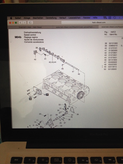

Hi habe bei meinem Hacker folgendes Problem. Motor kommt nicht mehr auf seine Nenndrehzahl von 30001 /min sondern nur noch auf ca. 2500 1/min bei der Fehlersuche ist mit aufgefallen das ein der Einspritzpumpe an Zylinder 2 und 3 kein Diesel ankommt, bzw. an dem Ausgang der Pumpe. Hab die Pumpe mal auseinander gebaut sieht alles gut aus. Was ich bemerkt habe wenn ich die Gashebelwelle nr.28 drehe passiert an dem Gestänge garnichts.... Daher gehe ich davon aus das dort der defekt vorliegt und die Einspritzpumpe auf Nullförderung ist. Könnte das sein?
Hat jemand ne andere Idee?
Gruß Christian

Hallo Christian,
wenn ich das richtig verstanden habe, dann hast Du die Dieselförderpumpe zerlegt oder hast Du Einspritzpumpen ausgebaut?
Es werden doch in Reihe die 4 Monoblock-Einspritzpumpen durch die Förderpumpe versorgt und bei zweien kommt nichts an?

Hi ja genau an zwei Monoblock Pumpen kommt nichts an. hab die Pumpen gezogen und geschaut ob die Stange für die Drehzahlstellung bewegt wenn ich an der Gashebelwelle drehe. Nix passiert. Frage ist daher was ist passiert. Entweder Materialermüdung oder die Einspritzpumpe ist fest gesessen und dann hat es die teile abgeschert... ich werde später mal die Deckel aufmachen und rein gucken ob man mehr sehen kann.
kennst du dich mit diesem Motor aus? hast du ein tip für den Ausbau des Drehzahlstellers?
