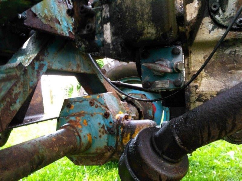

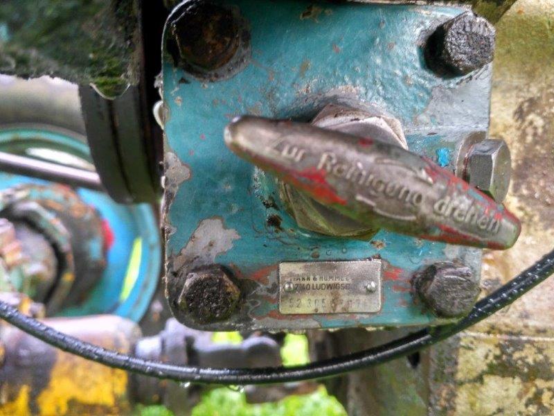

Ich habe mir einen Muldenkipper (Potratz 1001D) gekauft und restauriere ihn gerade.
Ich habe nun schon einige Adressen durch...finde kein passendes Ersatzteil => Spaltfilter von Mann & Hummel.
Hat da wer einen Tipp, wo ich diesen oder gleichwertiges, (kann auch mit Kartuschen sein) her kriege?
Anbei noch 2 Fotos
Ich bin für jeden Hinweis oder Hilfe dankbar!

es gibt nur noch gebrauchten Ersatz für den Spaltfilter. Neuwertige Teile findet man nur selten.
Im Internet finden sich Umbausätze von Spaltfilter auf Micro-Schraubfilterpatrone, allerdings zu einem Preis für den mal sehr viele Ölwechsel machen kann.
