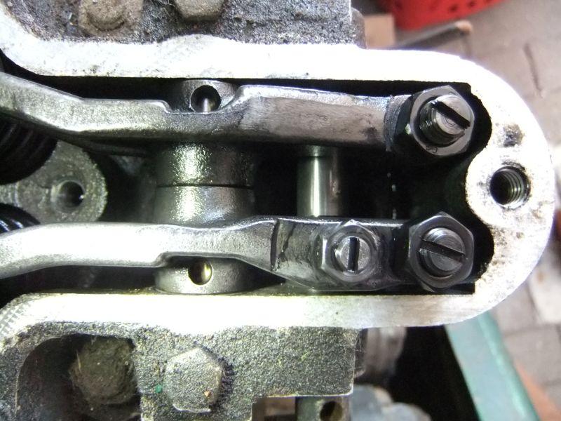

Hallo, ich habe einen Irus U 1200K Einachsschlepper und möchte den montierten Berning Benziner durch einen Hatz E780 ersetzen. Diesen habe ich schon mit einer Dynastartanlage ausgestattet. Leider hat der Motor keine automatische Dekompression. Man muss den Hebel manuell bedienen (öffnen und auch schließen).
Nun meine Fragen:
Gibt es die Möglichkeit diesen auf automatische Dekompression umzurüsten? Lohnt es sich und wo wären Bezugsquellen für vermutlich fehlende Teile?
Im Voraus für eure Bemühungen recht herzlichen Dank!
Klausa
Dateikommentar: So sieht's im Kopf aus. Es ist nichts da das die Welle weiterdreht.
Kipphebel.jpg [ 96.87 KiB | 10043-mal betrachtet ]

Hallo Klausa,
Hast du auf der Deko-welle ein Zahnrad?
Wenn nein dann brauchst du eine Welle mit Zahnrad und eventuell ein Stössel mit Bundpfanne.
Dann wird es klappen.

nein es ist kein Zahnrad auf der Welle und die Stösselstange hat auch keine Bundpfanne. Es ist so wie auf dem Bild. Die Welle hat eine Abflachung für die Schraube des Kipphebels. Vielleicht sollte ich sie mal ausbauen und genau betrachten.
Ich habe eine ET-Liste und für den 780er gibt es nur eine Ersatzteilnummer für die Stösselstange. Was das nun ist, ist für mich nicht ersichtlich. Ebenso ist es mit der Deko-Welle. Die Liste ist recht gewöhnungsbedürftig. Hat der E780 keine automatische Dekompression? Woher könnte ich die Teile evtl. beziehen?
LG Kaus

Hallo Kaus,
Die neueren Typen E/ES 780 haben eine automatische DeKo.
Von welchem Baujahr ist dein Hatz?
Du brauchst:
Welle mit Zahnrad und Knopf/Hebel der am Zylinderkopf links oder rechts sitzt, vom E71 bis E780 passt .
Stössel mit Bundpfanne muss wegen der Länge von einem E780 sein.
Um dies alles zu tauschen muss der Zylinderkopf angehoben werden sonnst kannst du den Stössel nicht tauschen.
Wo beziehen:
Peter Müller Köln hat vielleicht dies alles als gebrauchtteile zu kaufen oder du guckst bei Anzeigen im Net.
