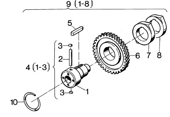

Kann mir jemand mit der Kopie der Ersatzteiliste "Stirnräder/Einspritzpume" vom ES75 aushelfen? Habe einen Spannring dort vorgefunden, dessen Sinn ich nicht einordnen kann. Befürchte, der gehört nicht dorthin und muss das kontrollieren.

Stell mal ein Bild vom Teil rein, vielleicht können wir dir helfen

Weil ich in meinen Unterlagen nichts vorfinden konnte und auch im Internet keinen passenden Link zur Ersatzteilliste für diesen Motor gefunden hatte, habe ich die Frage schließlich hier eingestellt.
Das besagte Teil ist ein Ausensprengring (also ein Klemmring) der auf der Welle vor dem Nockenwellerad sitzt. Es gibt keine Nut an dieser Stelle, noch einen Grund, das dieser dort eine Funktion hat. Sitzt also einfach ohne Axialen Halt auf der Welle. Irgendwer hatte sich wohl etwas dabei gedacht und ich versuche zu ergründen, was das wohl sein sollte, denn werksseitig ergibt das keinen Sinn.

Nein, das tut er nicht, Ton. Der Bolzen befindet sich im Lagerbereich. Auserdem sitzt er so press, dass die geringen Drehzahlen des Motor (Kurbelwelle auch noch die Hälft) den nicht lockern könnten, und wenn, dann würde der Ring den nicht halten, zumal dort nicht mal eine Passkerbe in der Welle sitzt und ihn am verrutschen hindert.
Das Bj. ist laut Pressmarke des Deckels 88. Auf dem Typenschild ist keines vermerkt.

Hier ein Foto aus der Explosionszeichnung.
Es handelt sich um einen Sicherungsring, nicht um einen Sprengring.
Das Reparaturbuch beschreibt den Aus- bzw. Einbau der Nockenwelle detailliert und teilweise bebildert.

Es gibt, man kann es auf dem ersten Foto gut erkennen, keine Nut in der dieser sitzt. Ist auch lediglich, wie man sehen kann, ein Drahtring. So wie sich das mir bestätigt, dient er als Distanzring für das axiale Spiel. War bereits zu anfangs meine Vermutung, nur da es ein offener Ring war und kein geschlossener, verwirrte dies. Eine andere Mögllichkeit steht nicht in Betracht, zumal er perfekt die Lücke zwischen Rad und Lager ausfüllt.
