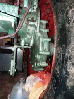

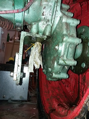

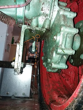

ich habe gestern beim Weihnachtsbäume einsammeln ein großes Problem gehabt bzw immer noch.
Ich zog auf einmal eine rießen Spur Getriebeöl hinter mir her. Nicht kleine Tropfen sonder einen Bach.
Es kam aus einem Loch über dem Vorgelegegetriebe linke Seite. (siehe Bilder)
Das Vorgelegegetriebe hat ja nur 1l Öl drinne pro Seite und das was an Öl austrat war als ich es am Feld bemerkt und aufgefangen habe schon mehr als 2l.
Also gehe ich davon aus das es sich um Öl aus dem Hauptgetriebe Handelt.
Hatte jemand schon mal so ein Leck? Kann es sich da um einen Simmerring handeln der von hier auf gleich kaputt gegangen ist?
Kurz bevor ich das rießen Leck bekommen hatte, musste ich einen Steilen Weg hoch im 4 Gang.
Kann es sein das es einen Überdruck im Getriebe gab?
Ich bitte um Hilfe.
Gruß Matze

BeitragVerfasst: So 13. Jan 2019, 19:03
Hallo Matze,
Kann nur aus dem Getriebe kommen und durch überdruck denke ich nicht.
Vermutlich Simmerring.
Schau hier mal: www.extremzertifikator.de/workbench/hatz/hatz.html
M.f.G.,

Ich antworte spät sorry.
Jo war der Simmering im Achstrichter.
Vielen Dank für de Beitrag
