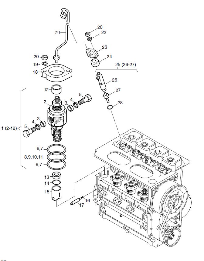

Wie bekomme ich die Einspritzpumpen an einem Hatz Motor 3 L40 oder 3 L41 heraus. Für eure Hilfe bedanke ich mich im voraus.
BeitragVerfasst: Do 14. Mär 2019, 08:21
hilft da evtl. die Ersatzteilliste?
einspritz.JPG [ 87.5 KiB | 10287-mal betrachtet ]

da das Pumpenelement in der Ersatzteilzeichnung aussieht als ob es eingesteckt wird und über den " Klemmring " mit zwei Stehbolzen gehalten wird, würde ich es einmal mit einem " Zughammer " probieren.Das funktioniert bei Düsenstöcken mit der selben Befestigungsmethode prima. Ich kenne allerdings nicht die Platzverhältnisse. So ein Teil kann man sich mit einfachen Mitteln selbst anfertigen. Falls das Problem noch nicht gelöst ist und du mit dem " Zughammer " nichts anfangen kannst kann ich dir gern erklären was ich meine.Da ich nicht weiss, ob diese Begriffe korrekt sind habe ich sie in Gänsefüsschen gesetzt.

Vielen lieben Dank die beiden Beiträge haben mir sehr geholfen.
