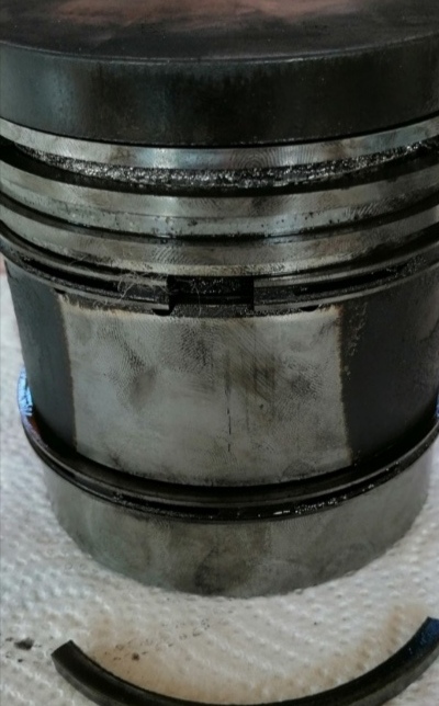

Habe den Kolben mal ausgebaut.
Dabei habe ich gesehen das der Kolben gebrochen ist.
Er hat gefressen wie man sieht aber der Zylinder Weisst dies Riefen nicht auf. Vermutlich hat er mal einen neuen Zylinder bekommen und die Deppen haben den alten Kolben wieder benutzt.
Siehe Bild. Er hat 5 Kolbenringe.

Hallo Matze,
Lass den Zylinder überprüfen, vielleicht kannst du den Kolben noch benutzen.
Spätere Motoren haben nur noch 3 Kolbenringe.
 Betreff des Beitrags: Re: Kolben TL 13 E89FG 5 Kolbenringe
BeitragVerfasst: Sa 31. Aug 2019, 15:28
bei EBay gibt es einen Zylidersatz für die E 89 Motoren,
kostet glaube ich 269€ also mach ruhig beides neu,
dann sollte es wieder lange halten

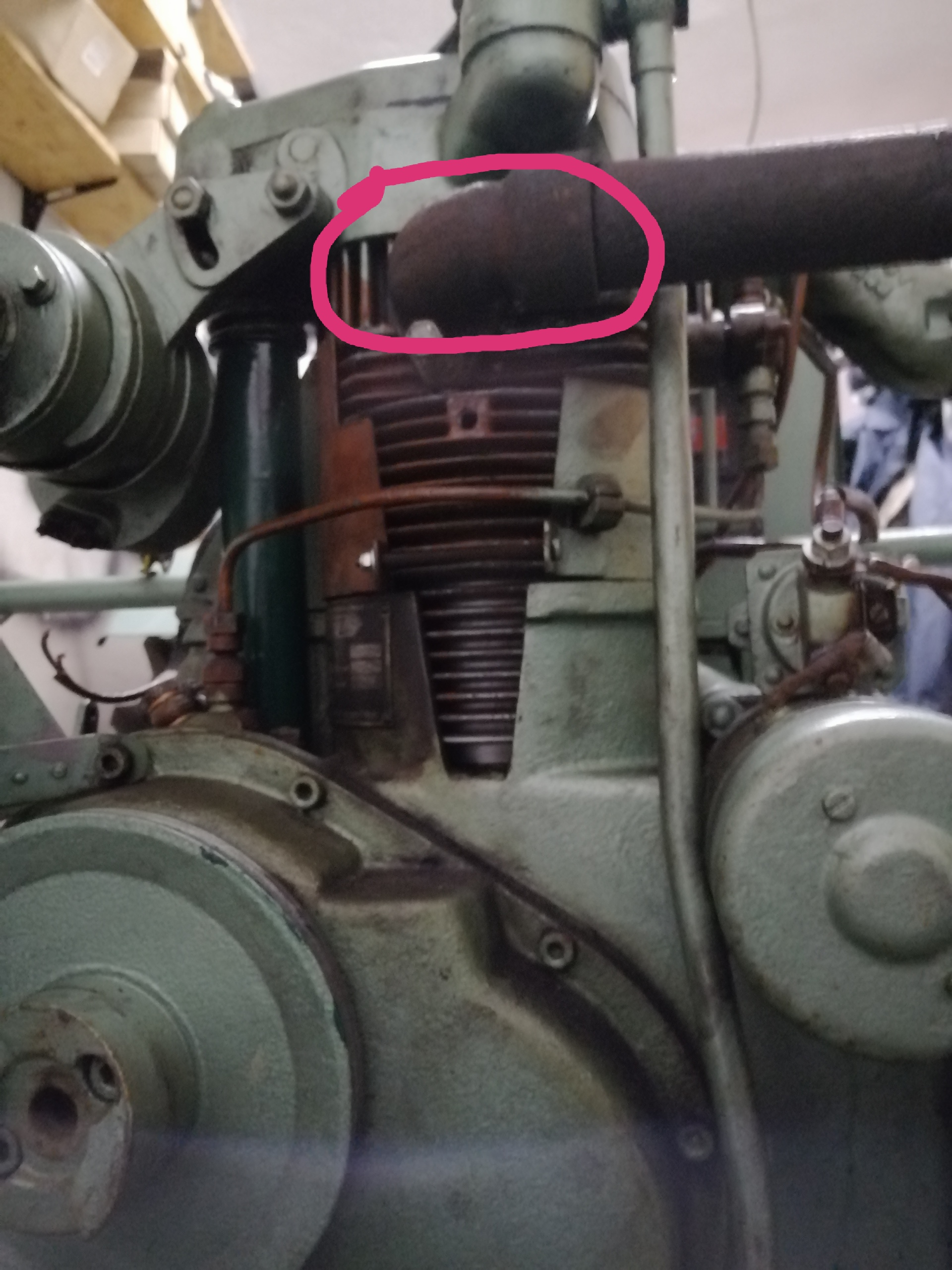

Moin.
Ich habe nun unseren TL13 wieder am Laufen mit überarbeiteten Zylinder und Übermaßkolben. Er springt gut an, verbraucht bis jetzt kein Öl und wirft auch keins raus über die Entlüftung. Oben am Zylinderkopf drückt er Luft raus.. Sehr viel.. Das müsste doch die überschüssige Ansaugluft sein oder? Kann mir das einer Bestätigen?
Habe ein Bild angehängt wo es rausblässt. Der Auspuff ist komplett dicht und kann es nicht sein.
Gruß Matze

BeitragVerfasst: Do 14. Nov 2019, 17:12
ich würde auf die Kühlluft von der Gebläsekühlung tippen,
sonst bleibt ja nur ein undichter Zylinderkopf übrig,
wenn es nicht aus dem Auspuff kommt
