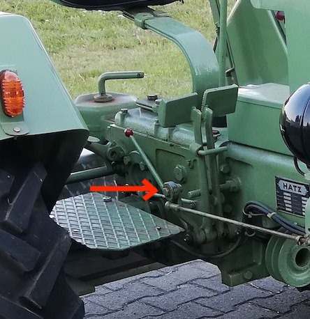

Hat von euch schonmal einer seinen TL 10 auf Fußgas umgebaut?
Wie habt ihr das umgesetzt?
Evtl. Bilder

also mein TL10 hat ein "eingebautes" Fußgas, nämlich die kleine Rolle unten am Gasgestänge oberhalb der Trittplatte.
Sieht das bei Euren Treckern anders aus?
Leider konnte ich kein Bild hochladen, weil ständig eine Fehlermeldung kommt, dass ich mein "Kontingent für Dateianhänge" ausgeschöpft hätte - interessant bei insg. 2 Bildern...

Hallo Steffen,
oh, sorry, hatte ganz vergessen, es nochmal zu versuchen.
Aber diesmal hat es geklappt. :D Ich hoffe, Die kannst erkennen, wo die Rolle sitzt. Die dünne Stange ist die, die man auch mit dem Handgas-Hebel bewegt (dessen Bügel ist ganz rechts am Bildrand noch halb erkennbar). Der Rollenhebel sitzt auf derselben Achse wie die Bremspedale.
