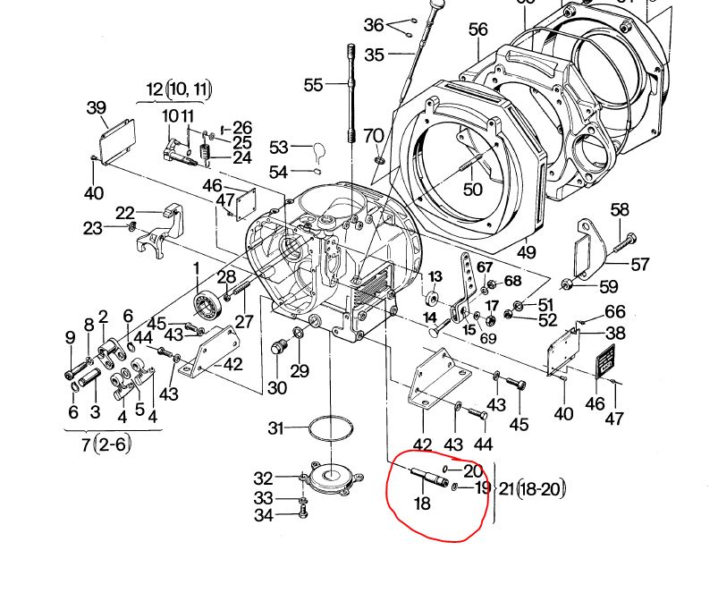

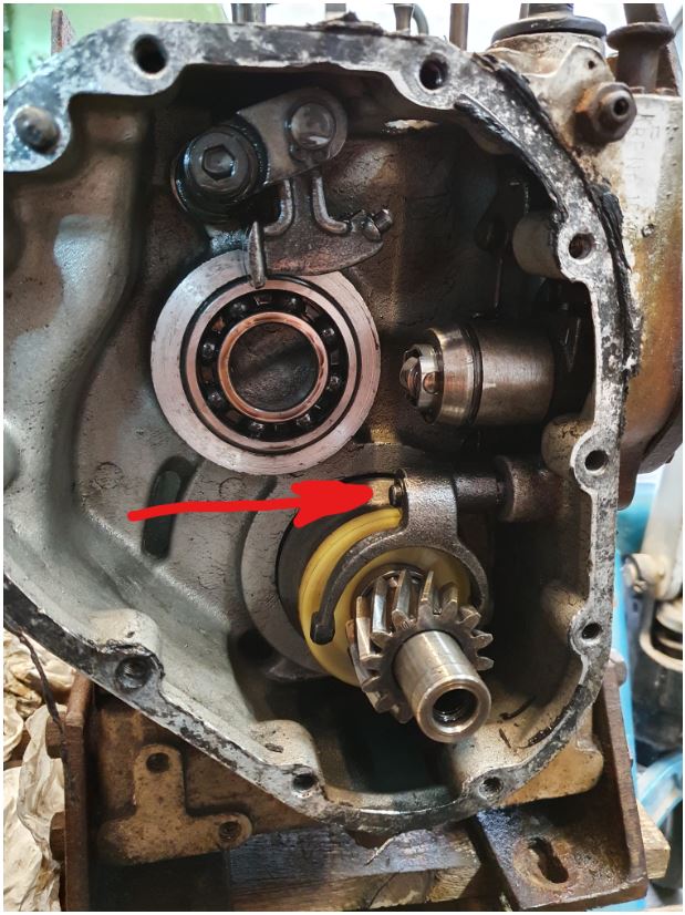

Ich bin im Moment dabei einen HATZ ES79 Motor von einem Rüttler wieder instandzusetzen.
Nun habe ich ein kleines Problem mit der Demontage von einer Welle an der im Inneren eine Gabel dran ist. Kann mir einer sagen wie man die rausbekommt? Auf dem Foto mit dem roten Pfeil markiert. In der Zeichnung ist es die Pos.18
Vielen Dank schon mal
LG Artur
ES79 Stange demontieren2.JPG [ 112.15 KiB | 18134-mal betrachtet ]
ES79 Stange demontieren Pos18.JPG [ 107.89 KiB | 18134-mal betrachtet ]

Hallo Artur
Muss von außen raus.
Gewindestange rein drehen, kleines Rohr (größer und länger als die Welle) drüber setzen und mittels Unterlegscheibe und Mutter die Welle raus ziehen, wenn du die Mutter gegen das Rohr drehst.
Denk an den Borgring im Motorgehäuse.

Hey Leute, ihr seid echt spitze. Dankeschön. ;)
Der Tipp mit dem Rohr war echt gut. Ich habe die Welle jetzt rausbekommen. Es ging auch ohne warmmachen, beim Einbauen werde ich das Gehäuse dann warmmachen um den "Anschlag" besser fühlen zu können.
