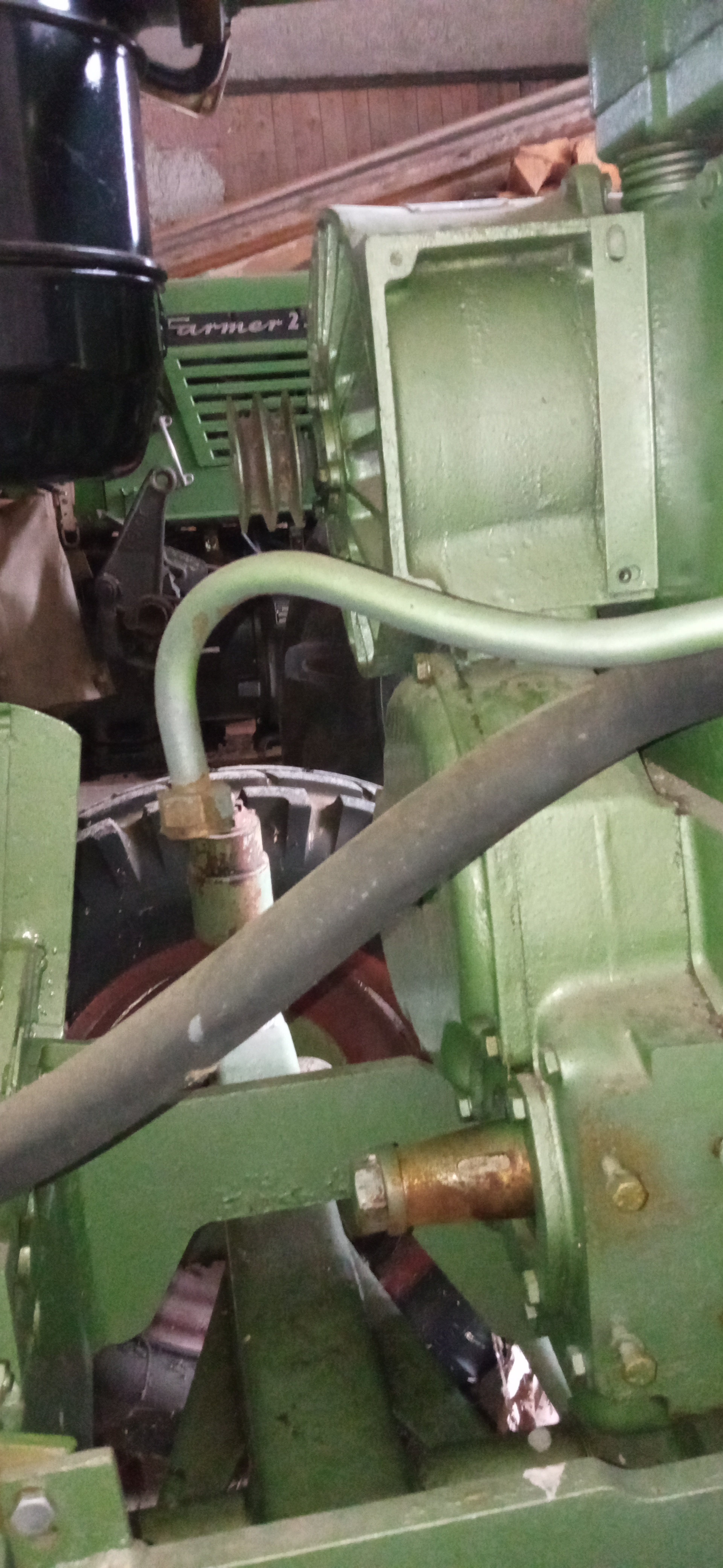

Grias eich, ich Versuche geade einen Hatz TL 38 bei dem schon eine Restauration angefangen worden ist. Es gibt Teile die nicht mehr da sind da er gut zehn Jahre rumstand. Ich zeig euch ein Paar Bilder und ich hoffe ihr könnt mir meine. Fragen beantworten.

Hier sind ein paar Bilder, vielleicht könnt ihr mir ein paar Tipps geben!
Dateikommentar: Kann mir jemand ein Bild schicken der ebenfalls eine Hydraulikpumpe dort vorn drinnen hat?

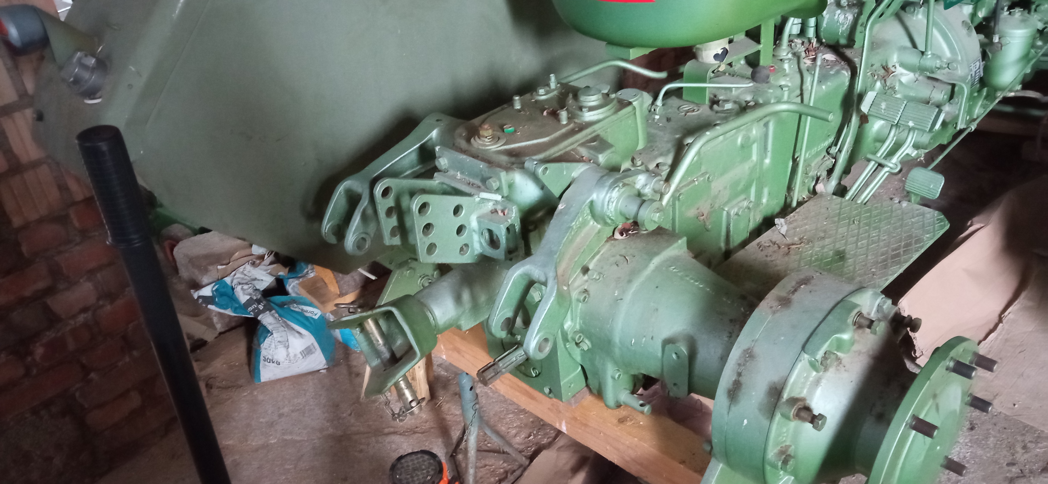

Für mich schaut das nicht Original aus der Oberlenker kreutzt sich doch mit dem Anhängemaul?
Dateikommentar: Ist das Original?

ich kenn das nur so, dass das Zugmaul ausgehängt wurde.
Deins scheint aber fest angeschraubt zu sein?
Wurde die Hydraulik nachgerüstet?

Servus Thomas, wie ich jetzt erfahren habe wurde die Heckhydraulik nachgerüstet. Die Hydraulikpumpe dafür war vorn unter der Motorhaube vor dem Keilriemen verbaut. Die Hydraulikpumpe dafür ist nicht mehr da und ich weiß nicht welche es war und wie sie mitangetrieben würde.
