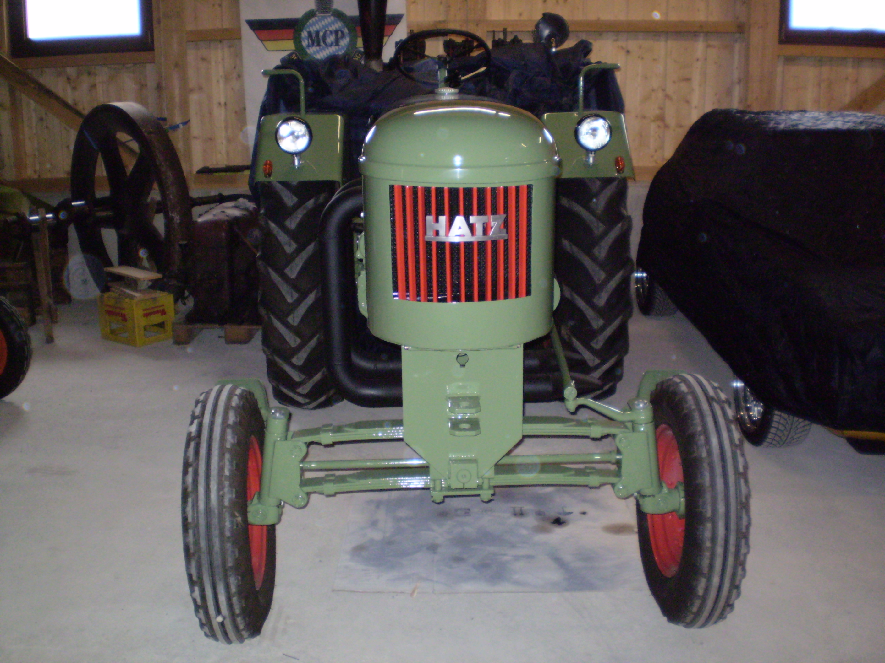

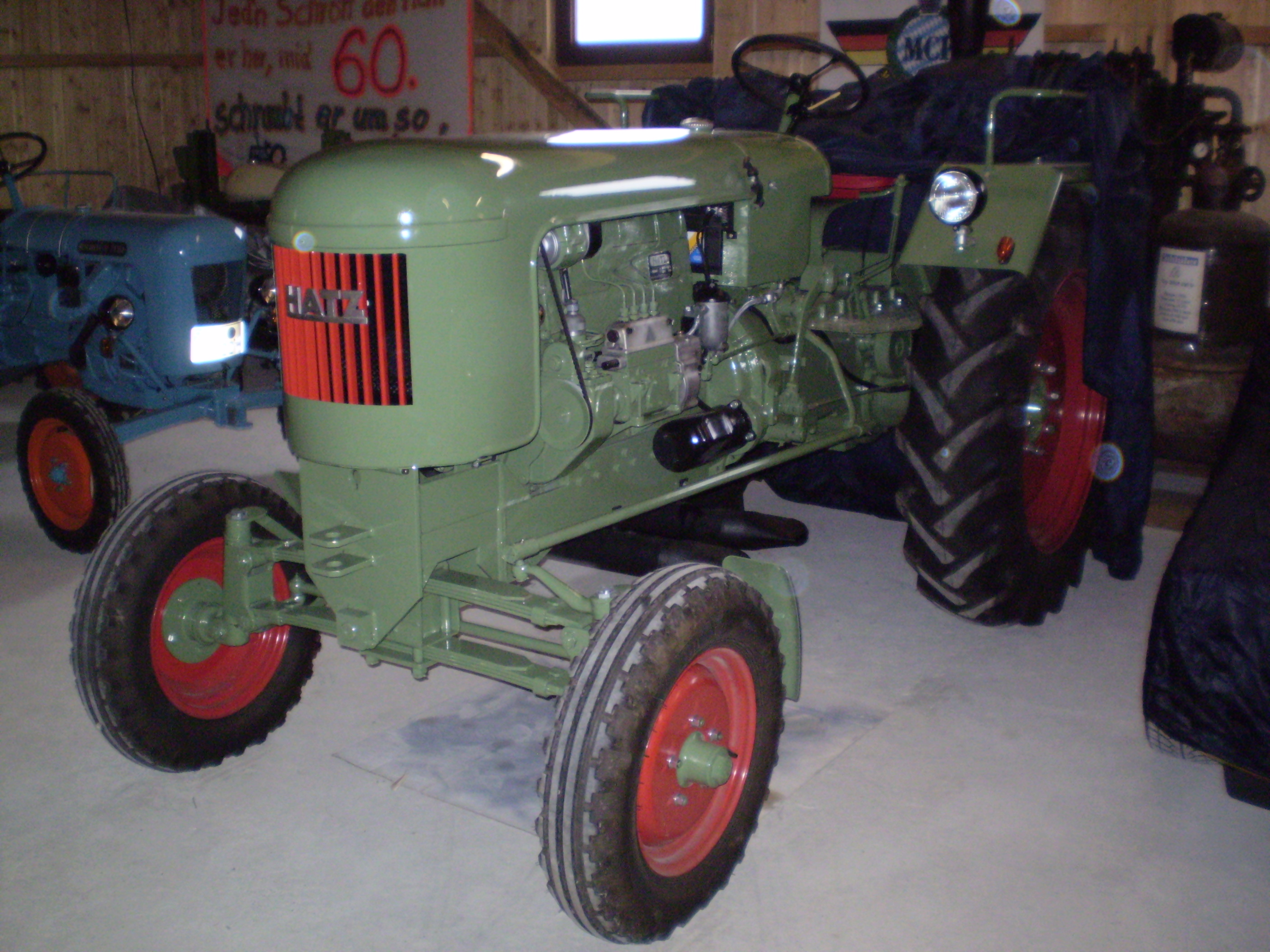

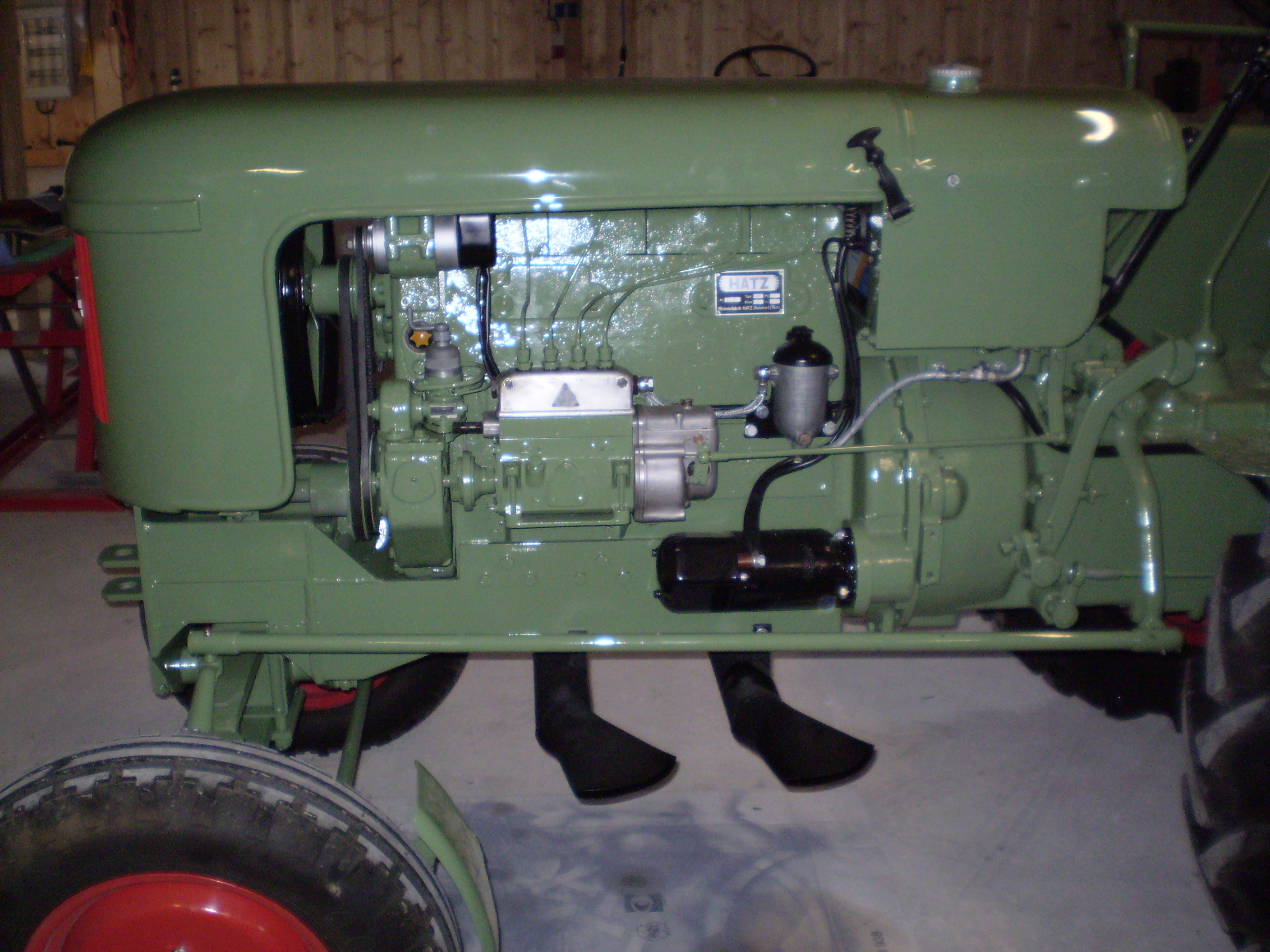

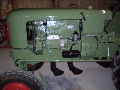

Unser Forenmitglied Hatz T44 hat mir Fotos von einem Hatz "T44" zur Verfügung gestellt.
Es handelt sich hier um den „Zusammenbau“ eines Motors HATZ A4 mit eine ZF-Getriebe A15
des ehemaligen Hatz-Werk-Obermeisters Alois Lorenz.
Es gab nur zwei 4-Zylinder-Zweitaktdiesel A4 von HATZ. Einer davon war im "T44" verbaut - der andere in einem Luftkompressor der Firma Hochhut. Siehe auch im Forenbereich "Hatz-Historische Motoren" unter "Hatz-Motoren A-Serie"
Hier ein paar Daten:
Schlepper: Hatz "T44"
Motor: Hatz A4 (4 Zyl. 2Takt) ca.40-45PS, Hubraum 4500ccm, Drehzahl 1500 U/min Bj:1948 Menge 2 Stück
Getriebe: ZFA15 (mit Schnellgang läuft 30Kmh)
Vorderachse original vom T32
Und natürlich auch Bilder:
