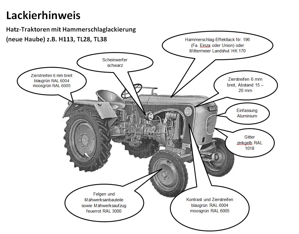

Ab 1959 wurden die Hatz-Schlepper mit der wunderschönen zweifarbigen Hammerschlag-Lackierung ausgeliefert. Vor 1959 war es eine Lackierung mit resedagrünem Lack, RAL 6011.
HATZ Farben
Hammerschlageffektlack Resedagrün 196 (Hauptfarbe ) von "Einza", "Union" oder Mittermeier, Landshut HK170
Gitter: zinkgelb, RAL 1018
Kontrast u. Streifen: RAL 6004 blaugrün oder RAL 6005 moosgrün
Scheinwerfer und Luftfilter: schwarz
Felgen und Mähwerksanbeuteile: feuerrot, RAL 3000
In der Praxis stellt sich das Problem, dass die Hersteller diese Farben nicht mehr produzieren oder nicht mehr die gewünschte Qualität anbieten können.
Als Alternative empfiehlt sich daher folgender Lack:
SWING COLOR, Hammerschlaglack, Metalliceffekt Nr. 0018, das Gebinde gibts in grösseren Baumärkten; 750 ml für erschwingliche ca. 13 Euro!
Die übrigen Farben sind RAL-Farben und daher fast überall zu bekommen!
Dateikommentar: Lackierhinweis neue Haube
lackierhinweisneu.JPG [ 122.58 KiB | 26484-mal betrachtet ]

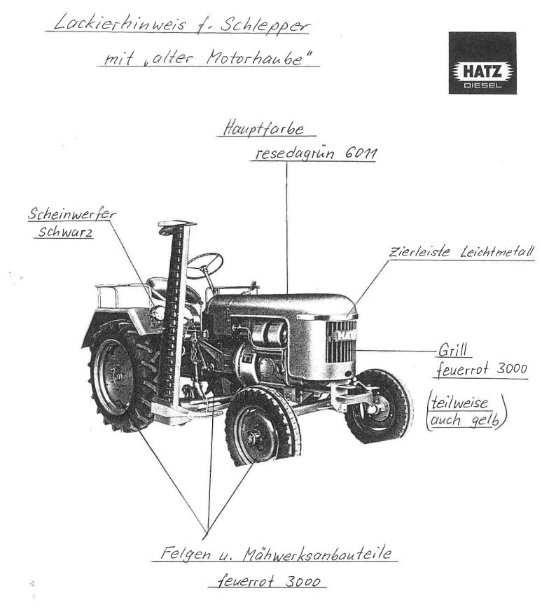

Lackierhinweis für Schlepper mit "alter" Motorhaube:
Dateikommentar: Lackierhinweis "alte" Haube
lackierhinweis.JPG [ 80.2 KiB | 16325-mal betrachtet ]

Was die Lackierung der Modelle mit der 2-Farb-Lackierung betrifft:
Die Hammerschlag Reseda bekommt man von der Firma LIST aus Passau, war auch damals schon der Lieferant, soviel mir ein Vertreter erzählte.
Im vergleich zur alten Orig. Farbe fehlt ein leichter Silbertouch (wir haben noch einen Bottich orig. Farbe), aber ist bisher die Farbe die laut den Ehemaligen, die bei der Produktion dabei waren, am ähnlichsten ist. Es waren halt andere Besatandteile mitdabei, die heute verboten wurden, da sie umweltschädlich sind ;)
Zum Lackieren:
Grundierung der kompletten Haube und darauf eine "2. Grundierung" mit dem Moosgrün.
Den Rest kleben wir mit einer Schablone und einem Abklebeband vom Lackierer ab. Bei der Breite des Moosgrünstreifens muss man nach Schleppertyp aufpassen. Anscheinend wurde (ich weiß die Breite grad nicht auswendig) bei den größeren Typen: ab TL28 bzw. ab H220 die Breite im vergleich zu den kleinen TL13 usw. fast verdoppelt! (Muss mal nachmessen und die Angaben hier posten)
Zu den Zierlinien:
Orig. wurden sie mit einem Linierwerkzeug aufgetragen, wir kleben ihren Verlauf aber mit spez. Klebeband ab und tragen sie mit einer kleinen Airbrushpistole auf. Die Liniergeräte gibt es auch jetzt noch zu kaufen: http://www.esska.de/esska_de_s/liniergeraete-set.html

ich habe den Lackierhinweis neu digitalisiert und hier eingestellt.

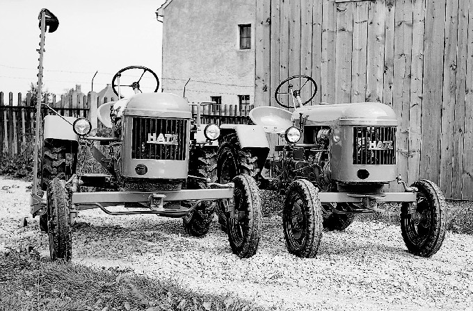

da ich einen Hatz TL10 von 1958 mit meinem Vater neu lackieren will, hab ich im Forum
gelesen, dass ich den resedagrünem Lack, RAL 6011, verwenden soll. Ich hab jetzt gegoogelt und das gibt sie nur in Hochglanz, was mein Vater nicht will, weil er meint, das sei nicht Original. Kannst du mir dazu eine Aussage geben?
Vielen herzlichen Dank
Diana
 Betreff des Beitrags: Re: Lackierung von Hatz-Schleppern
BeitragVerfasst: Di 4. Jan 2022, 14:00
Hallo Diana,
wenn man alten schwarz-weiß-Fotos glauben kann, dann waren die Hatz-Traktoren doch recht "glänzend":
Dateikommentar: TL10 Schmalspur in s/w
tl10schmalspur.jpg [ 161.33 KiB | 18177-mal betrachtet ]
Ich verwende immer einzA Buntlack RAL 6011 Resedagrün in seidenmatt.
