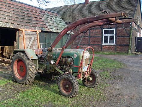

Mein Name ist Thomas, ich bin 28 Jahre alt und stamme aus dem nördlichen Ruhrgebiet. Ich bin Nebenerwerbslandwirt und von meinen Genen her am Oldtimervirus infiziert :) Seit meinem 12. Lebensjahr dieselt nun ein Hatz TL 38 mit Baas Frontlader bei uns auf dem Hof :D Ich habe den Schlepper im November letzten Jahres wieder zugelassen und will mich nun mal langsam ans restaurieren machen ;)

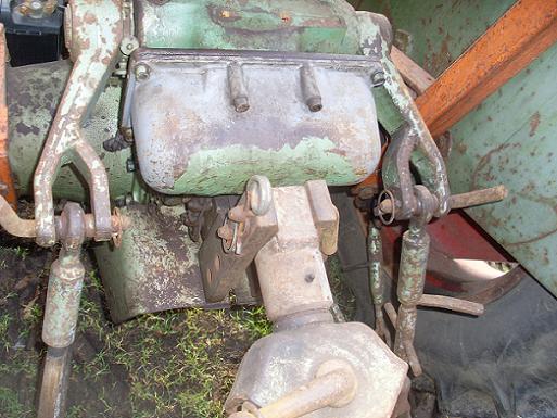

2.Zusatzöltank der Heckhydraulik defekt (Guss, versucht zu schweißen, aber leider nicht dicht :x )

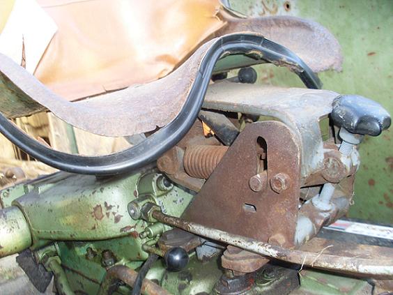

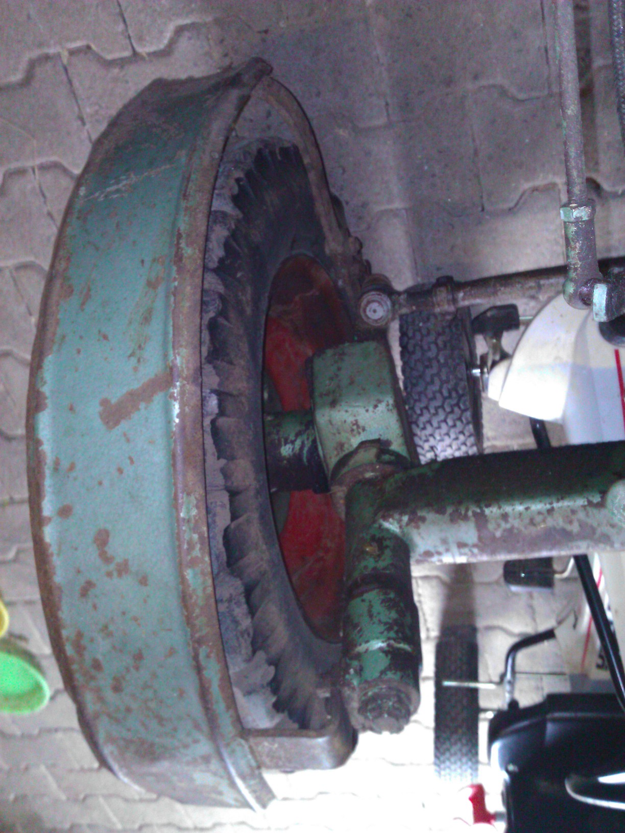

3.Sitz und Vorderradkotflügel scheinen nicht Original zu sein (vll könnte mir ja hier TL 38 Besitzer mit Bildern aushelfen :oops:

Guß schweißen kann nicht jeder ;-)
Zeig mal ein Bild vom Riß. Gegebenenfalls hilft auch Flüssigmetall. Mit dem richtigen Metallkleber habe ich sogar schon einen Kühlschrankverdampfer (und der steht unter hohem Druck) abgedichtet.

Den Zusatztank würd ich nochmal versuchen zu schweissen, ist nicht so ganz einfach, aber müsste gehen.
Der Tank war bei meinem H222 auch gerissen und ist durch schweissen wieder dicht. Kommt halt drauf an wie er gerissen ist...?
Hier Bilder von Sitz und Kotflügel eines TL 38. Hoffe die sind gut genug, wenn nicht einfach nochmal melden...
Dateikommentar: Fahrersitz TL 38

Dateikommentar: Kotflügel TL38
WP_000143.jpg [ 414.3 KiB | 19512-mal betrachtet ]

Den Tank werde ich erstmal demontieren und genau schauen was die damals (ver)bastelt haben. :roll:

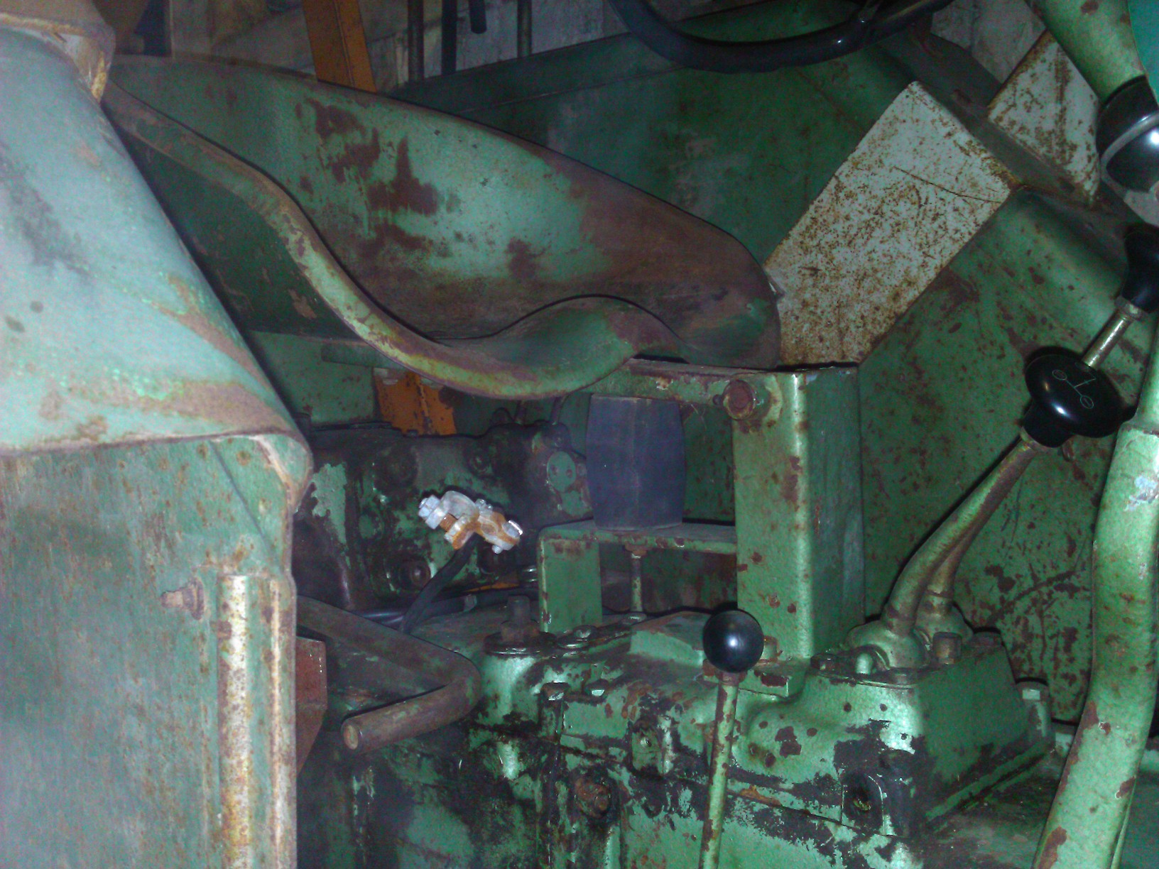

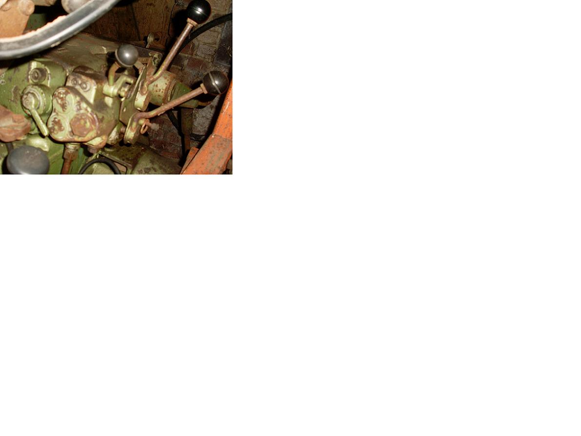

Umgeschaltet zwischen Frontlader und Heckhydraulik wird an einem Hebel rechts unter dem Sitz. Kennt jemand die funktionen der anderen Hebel der Hydraulik? Ich brauche ja eigtl. immer nur den oberen Hebel und den Umschalthebel auf der anderen Seite. :? Und nen Kipperanschluss wollte ich auch iwann mal nachrüsten ;)

Dateikommentar: Umschalthebel Frontlader & Heckhydraulik
043.JPG [ 97.24 KiB | 19508-mal betrachtet ]
Dateikommentar: Unser TL 38
041.JPG [ 98.53 KiB | 19508-mal betrachtet ]

Und hier nochmal die ganzen Hydraulik Hebelchen :?
Dateikommentar: Hydraulikhebel
