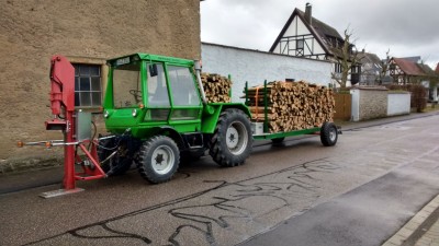

Ich heiße Ulrich bin 62 und komme aus der nähe von Karlsruhe und habe folgende Arbeitsmaschinen.
einen Deutz Intrac 2003 der ausschließlich zum Brennholz aufbereiten gebraucht wird, und eine Wacker Rüttelplatte mit einem Hatz E75 drauf.
