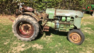

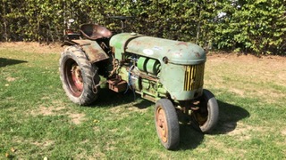

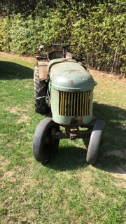

Wir haben seit einigen Jahren einen TL18 in unserem Besitz und seit heute einen TL18 Schmalsur.
Für den Schmalspur suchen wir Mithilfe in Form von Bildern oder ähnlichem, damit die Maschine wieder Originalgetreu aufgebaut werden kann. Nach ca 9 Jahrem Suche war es heute soweit und dann durch Glück auch noch 45 km vor der Haustüre.
Man sieht der Maschine natürlich die Zeit in Frankreich und auch das Arbeitsleben an, aber nichts was nicht machbar wäre.
Wir interessieren uns für jegliche Art an Dokumentation oder Restaurationsberichte, sowie Ersatzteile.
Laut Recherche sollten die Sachen zwischen Schmalspur und Standart Baureihen übergreifend passen.
Aktuell haben wir Ersatzteilmäßig bedarf an:
- Lenkgetriebe mit Bock
- Hatz Zugmaul hinten
- Ölbaum Luftfilter
- Fahrersitzfederbügel und Sitzschale
- Kotflügel hinten

Hallo Hatzgirl,
zunächst einmal Gratulation zu diesem wirklich sehr seltenen Schlepper, von dem nur 5 Stück in der Schmalspurausführung gebaut worden sind. Von der "Normalversion" wurden immerhin zwischen 1956 und 1959 240 Stück gebaut.
Ich selbst habe lange Jahre nach den 5 Schmalspurtraktoren gesucht, bin aber nie fündig geworden, da sich die Spur im Laufe der Jahre immer wieder verloren hat. Ich habe nur die bislang im Forum gezeigten Fotos eine TL18 Schmalspur mehr kann ich leider auch nicht anbieten.
Deine fehlenden Getriebeanbauteile findest Du wahrscheinlich, wenn Du nach anderen Traktorfabrikaten suchst, die ebenfalls das Hurth G85-Gertriebe verbaut haben.
Du kannst auch die Mitgliederliste durchsuchen und Mitglieder, die einen TL18 besitzen anschreiben, eventuell wird man dir hier weiterhelfen können.
