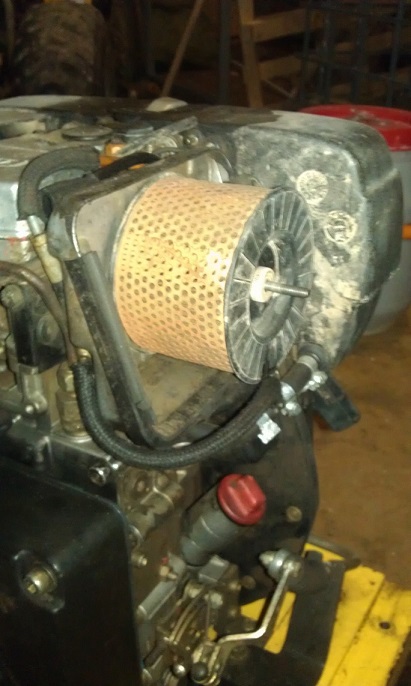

habe ein kleines Problem. Habe zwei Rüttelplatten mit Hatz Motoren. Der ES 75 läuft wie ein Bienchen. Seit neueren habe ich mir eine mit 1B20 geholt. Leider geht diese nach ca. 2 Minuten wieder aus und ist die nächsten Minuten nicht mehr anzubekommen. Ich befürchte, dass mit de Dieselversorgung da was nicht stimmt. Es kommt aus dem Tank eine Leitung, doch verstehe ich den weiteren Verlauf nicht
Vielleicht kann mir jemand helfen. Vielen Dank

Es gehen eigentlich immer 2 LEitungen vom Tank weg, einmal eine wo der Sprit zum Motor läuft (Vorlauf) und eine Leitung die wieder zum Tank zurück geht (Rücklauf). Den Rücklauf erkennst du indem du schaust wo die Einspritzdüse sitzt da geht eine Stahlleitung hin und von da entweder eine Stahlflexleitung oder Gummileitung zum Tank.
Ich würde an dem Motor mal die Spritfilter tauschen und dabei mal kontrollieren ob genug Diesel durch die Leitungen kommt.
Du solltest auch mal die Zuleitung von der Einspritzpumpe lösen, oftmals sitzt hier noch ein Siebchen in der Hohlschraube.

bitte folgendes prüfen:
- Dieselfilter (evtl. verstopft)
- Unterdruck im Tank (evtl. Entlüftungsöffnung am Tankdeckel säubern)
- Hebel zur Drehzahlverstellung geht automatisch wieder auf "Stop" (evtl. Kontermutter nachziehen)
- Luft in der Einspritzanlage
- zu wenig Öl im Motor

Ich denke auch, dass es die Dieselversorgung bzw. Luft in den Leitungen ist. Die sieht top aus und laut Vorbesitzer war die erst beim Service. Was ich nicht versteh, unten kommt eine Leitung aus dem Tank, die sich aber gleich mit so einem T-Stück teilt. Der Filter ist es nicht, da der Diesel raus kommt. Öl ist auch genug im Motor.

Es gibt die Serie in unterschiedlichen Ausführungen - mit Dieselfilter im Tank, externem Filter etc.
Mach mal ein Foto davon.

keine Chance das Ding zum laufen zu bekommen.
Habe mittlerweile herausgefunden, dass gar kein Dieselfilter vorhanden ist. Anbei ein Bilder der Leitungen. Ich versteh den ersten Abweig aus dem Tank schon nicht
