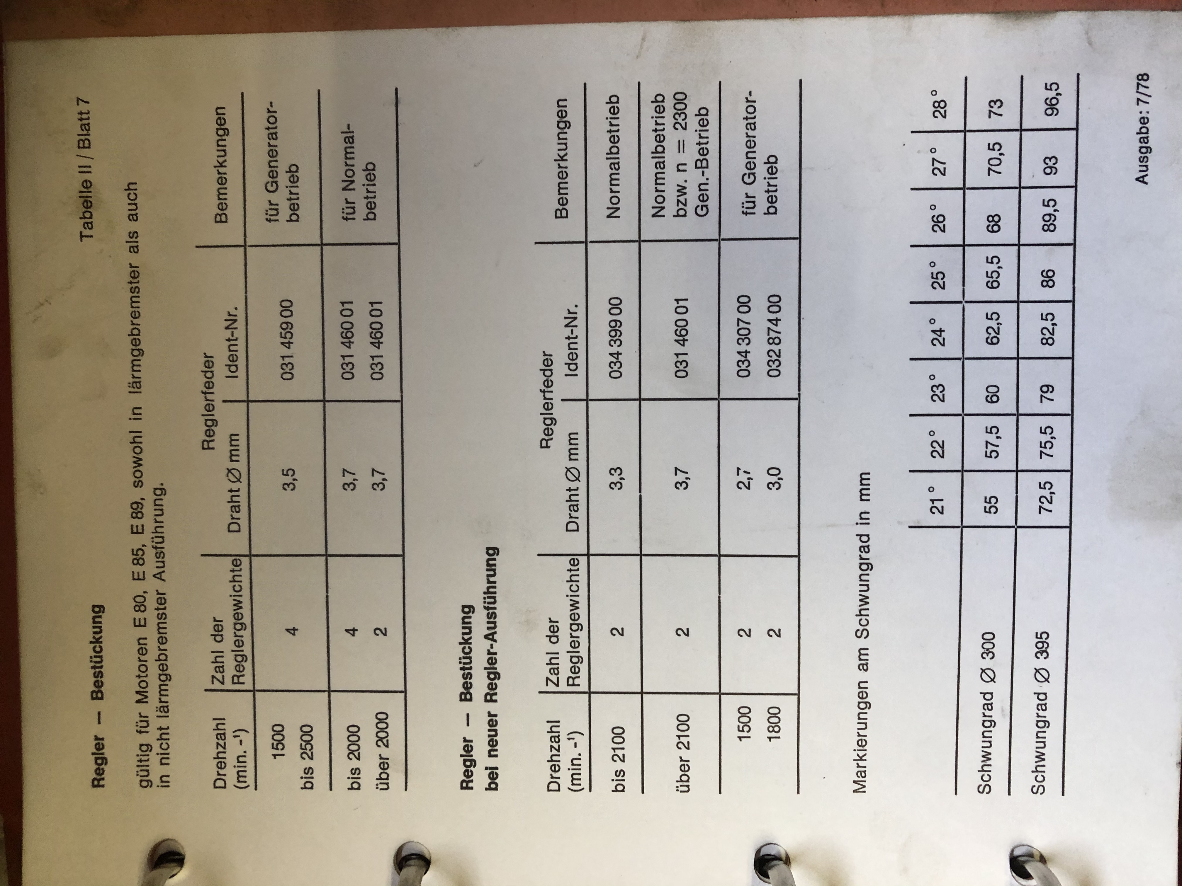

Hallo Rainer,
Glühkerze kannst du so umbauen
Drehzahl hängt von der Regelfeder ab, je nach Stärke der Feder hast du bis 2500-3000 U/min.
Kann ich nachher mal nachschauen.
 Betreff des Beitrags: Re: Hatz Austauschmotor
BeitragVerfasst: So 7. Jun 2020, 16:52
Hallo Rainer,
Siehe Anhang wegen Dicke der Feder in Kombination mit Drehzahl.
