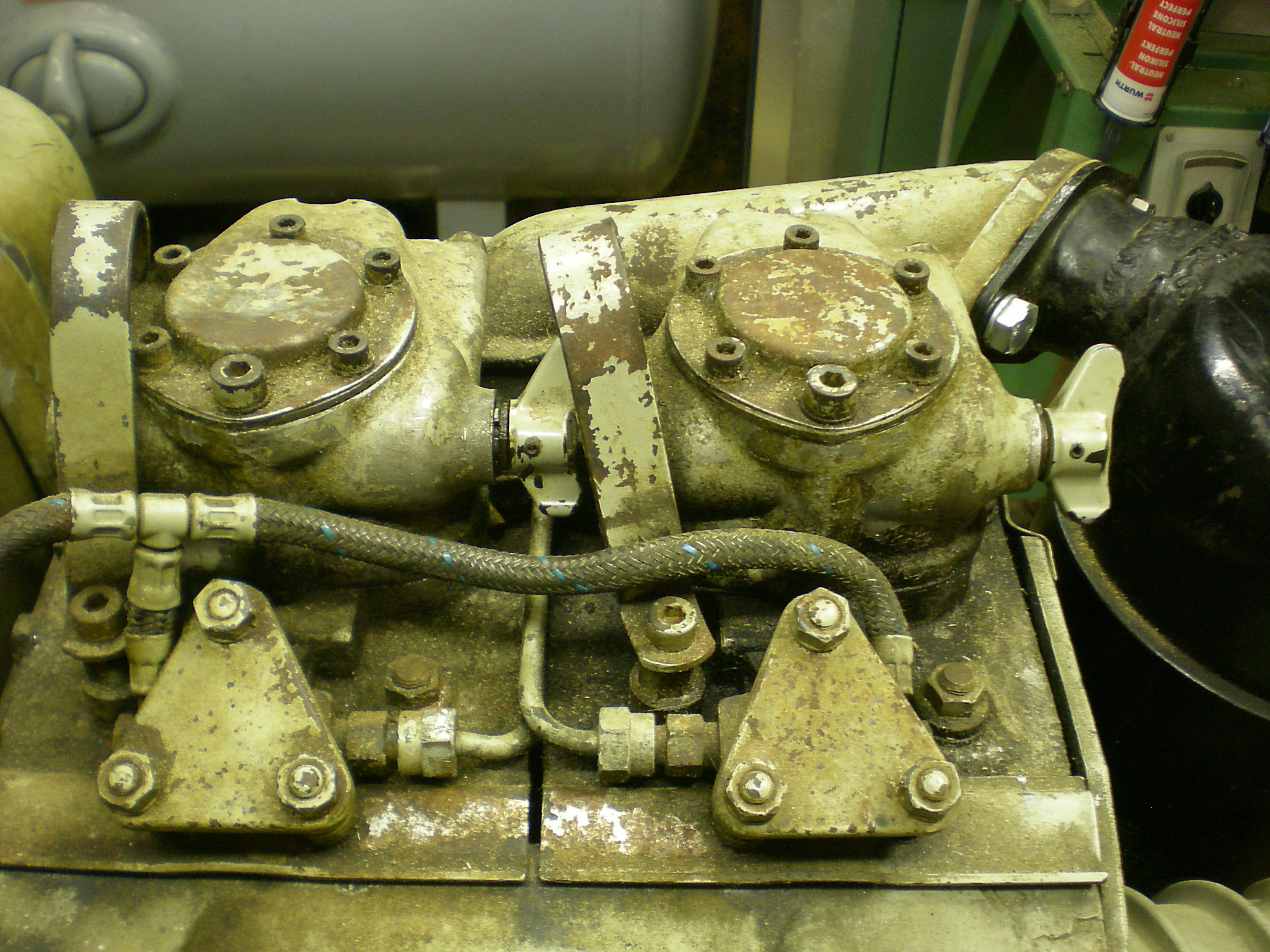

Kompression kann ich nicht testen,da kenne ich mich nicht mit aus :oops: Beim Kurbeln ist mir aber einmal heftig das eine von den beiden Teilen raus geflogen,wo ich das Zündfix rein stecke , weil ich es nicht richtig reingeschraubt hatte :roll: Ist aber weiter nichts passiert.
Also ich packe Zündfix und auch Starpilot rein und ziehe den Knopf um Diesel einzufüllen.Vorher drehe ich die beiden Hebel nach links . Es sind 2 Raster und dann ein Klick .

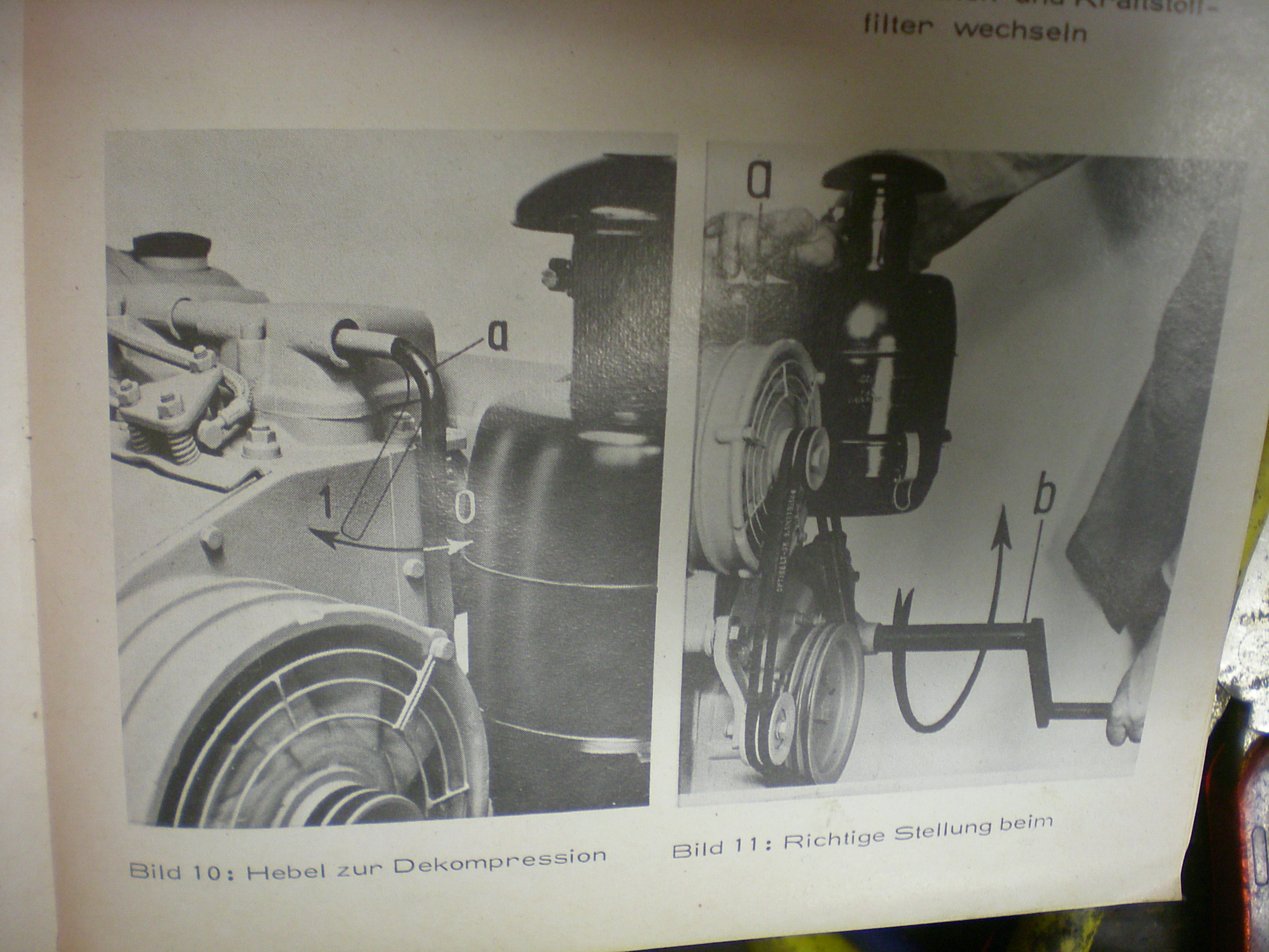

Dann kann ich "leicht " 6 mal Kurbeln und dann wird es zack so schwer ,dass ich nicht weiter komme.Die beiden Hebel oben sind dann wieder in der Ausgangsposition. In der Bedienungsanleitung ist ein langer Hebel siehe Bild ,aber bei mir leider nicht.Ich weiß nicht wie ich die stellen muss.

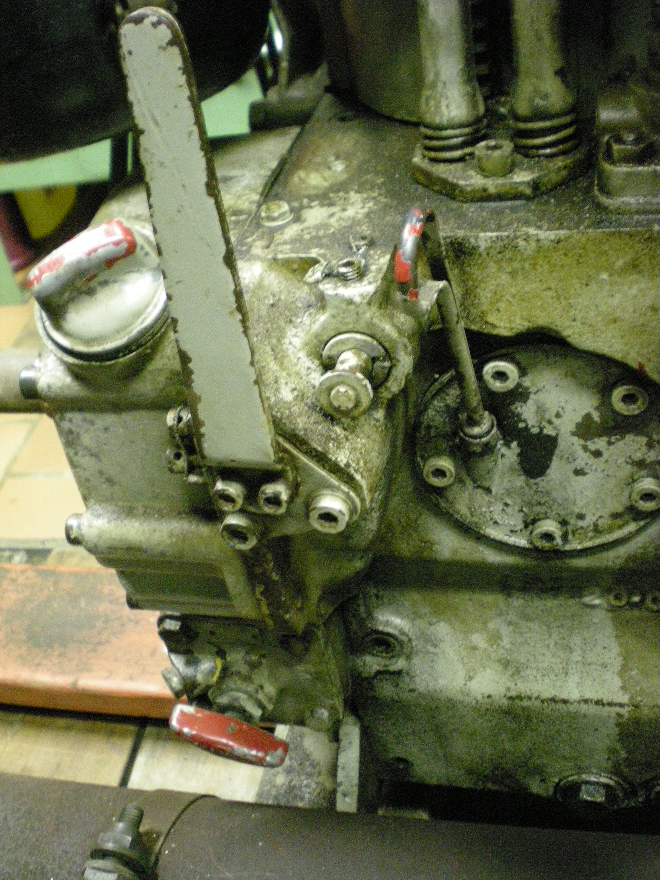

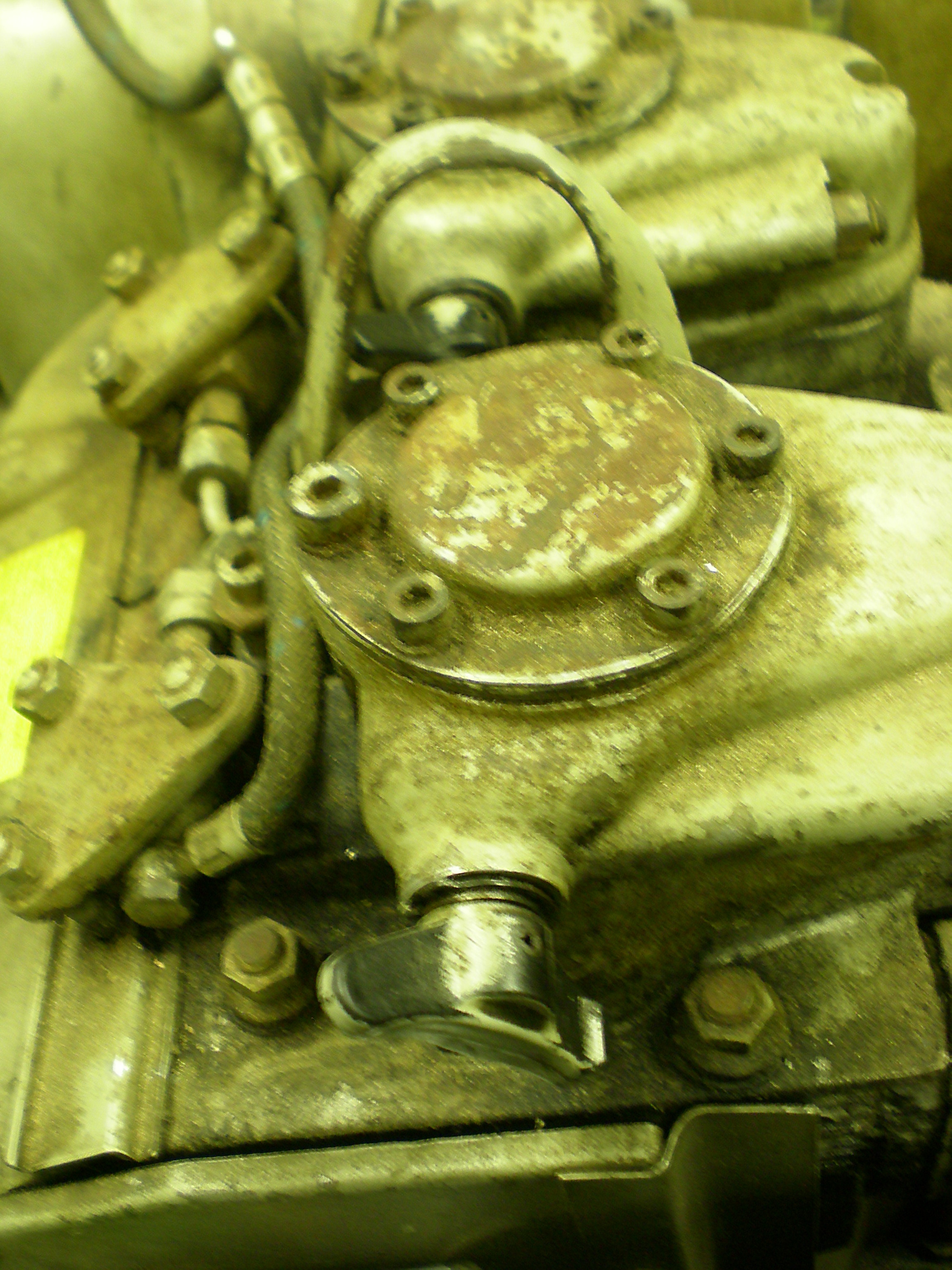

Hier noch weiter Bilder
Dateikommentar: Ich weiß nicht ob diese Stellung richtig ist,oder wie ich die beiden richtig stelle ?

Dateikommentar: Diesen langen Hebel habe ich nicht.
DSCN9791.JPG [ 1.34 MiB | 16104-mal betrachtet ]

Also ,an den Düsen kommt fast nichts an.Ich habe die Dieselleitungen abgenommen und die 4 Muttern abgeschraubt,bekomme aber die Pumpe nicht raus :roll:
Ich kann sie nur so weit heben ,bis zum Ende der Schrauben und dann hakt es irgendwo.Wenn ich den Gashebel bewege,kann man sehen ,dass sich auch die Pumpe bewegt,also sitzt der Hebel zumindest nicht fest.Wenn ich die Kurbel langsam drehe , ist auch Bewegung an der Pumpe.

den langen Hebel meine ich nicht ,sondern den auf dem letzten Bild ( Bild 9791 ) . Ist das nicht der Dekrompessionshebel ? Den habe ich nicht,sondern nur die beiden,die ich fotografiert habe.

Mit den langen Hebel kannst du beide Auf Dekompression stellen, ankurbeln und Hebel auf Kompression legen.
Du hast, denke ich, eine neuere Ausführung, die automatisch auf Kompression schalten.

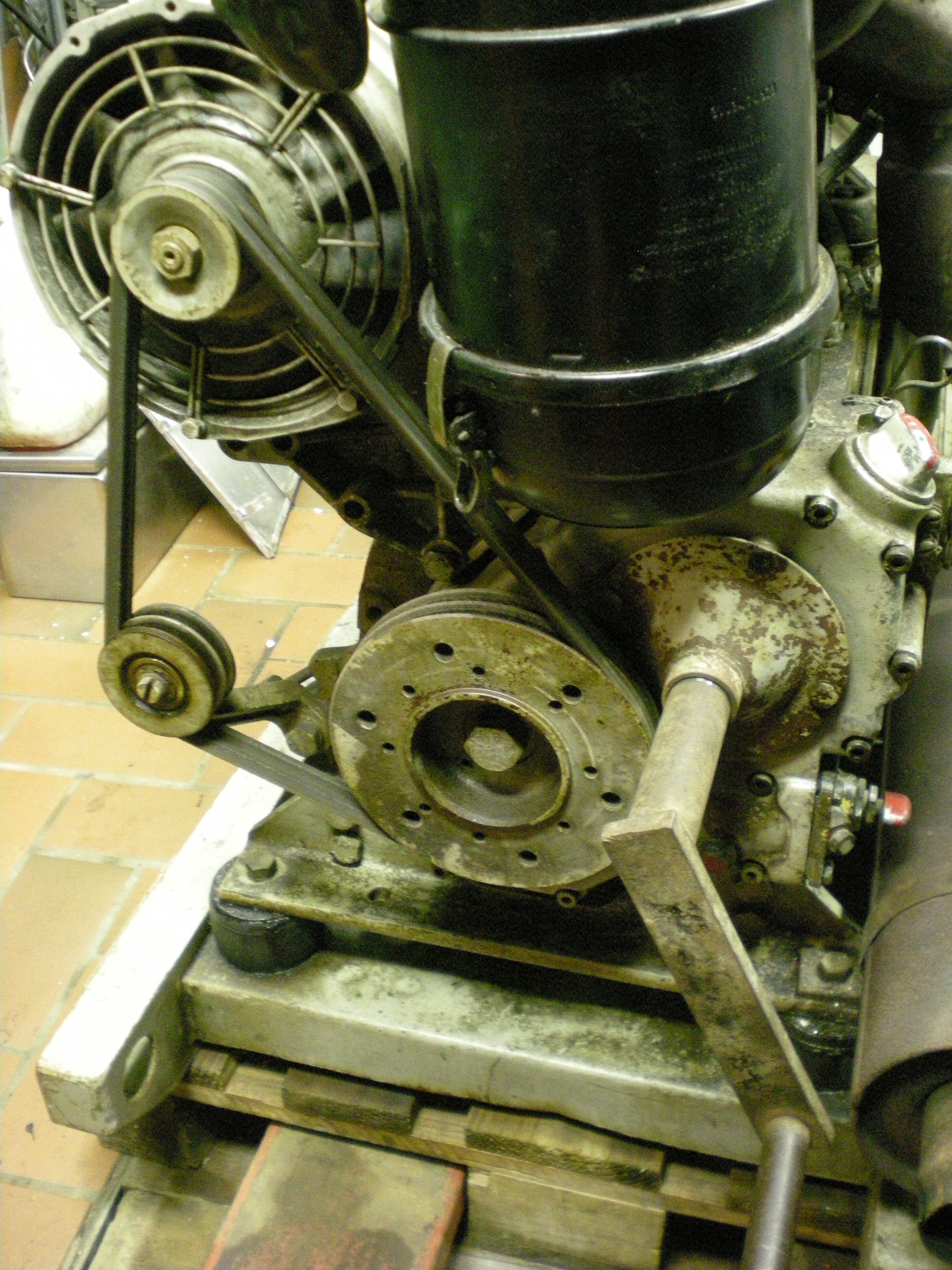

Kurbel mal bis die Hebel stehen bleiben, also auf Kompression. Jetzt drehst du beide 180 grad weiter, aber nur in einer Richtung, sonnst nutzt das Zahnrad im Zylinderkopf ab. Steht kein Pfeil auf den Deckel oder Dreh in die Richtung wo kein Widerstand ist beim drehen.
Vollgas, Startfüllknopf ziehen und Kurbeln wenn Diesel ankommt.
Pumpe kannst du vorsichtig raus ziehen wenn der Hebel auf Vollgas steht und der Startfüllknopf NICHT
GEZOGEN IST.
Kann aber sein das der Gasstift von der Pumpe fest hängt auf ausschalten, also kein Diesel fördern, dann geht die Pumpe mühsam oder so nicht raus und muss der Stirndeckel ab (Deckel wo auch die Kurbel rein muss)
