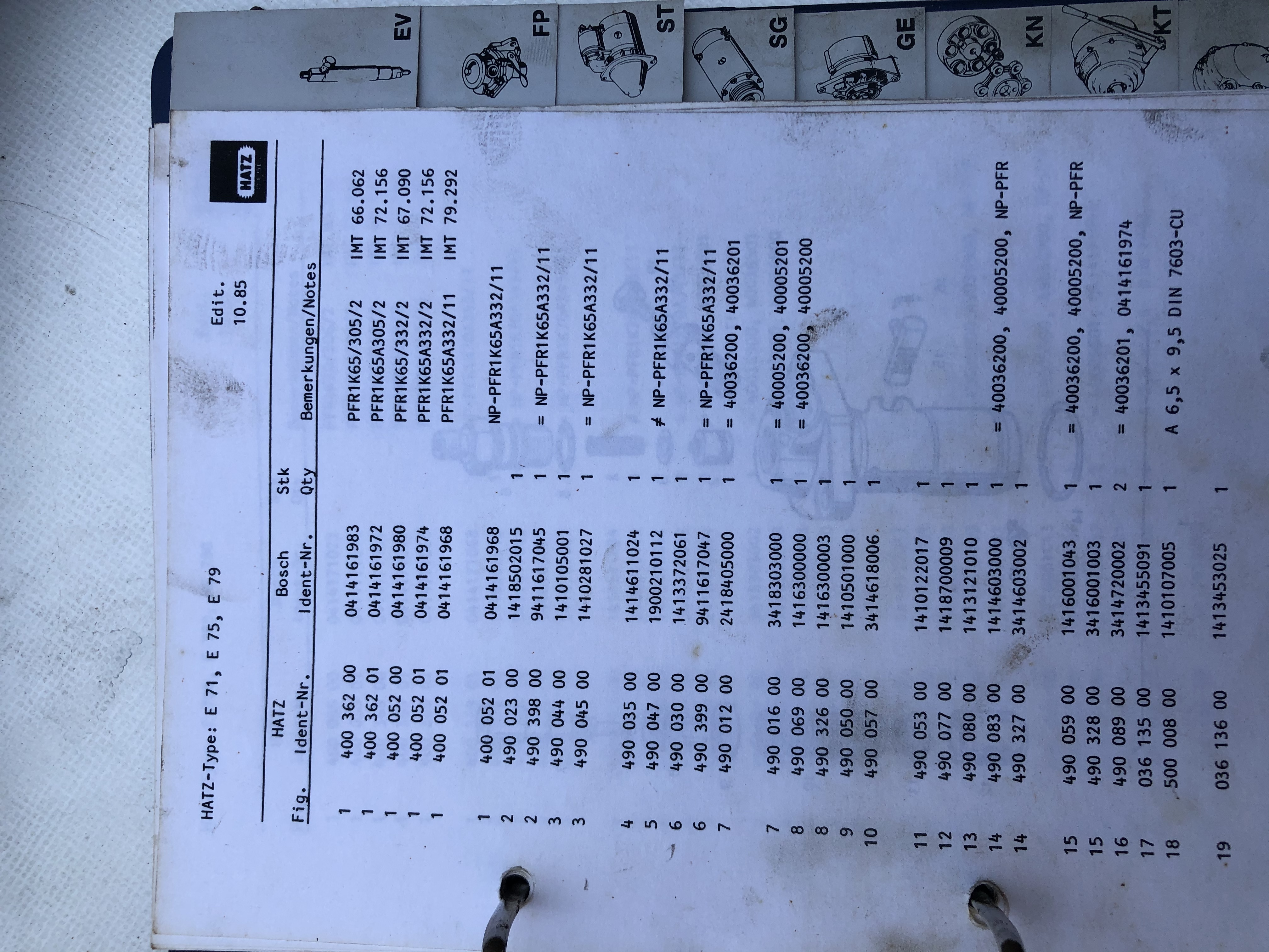

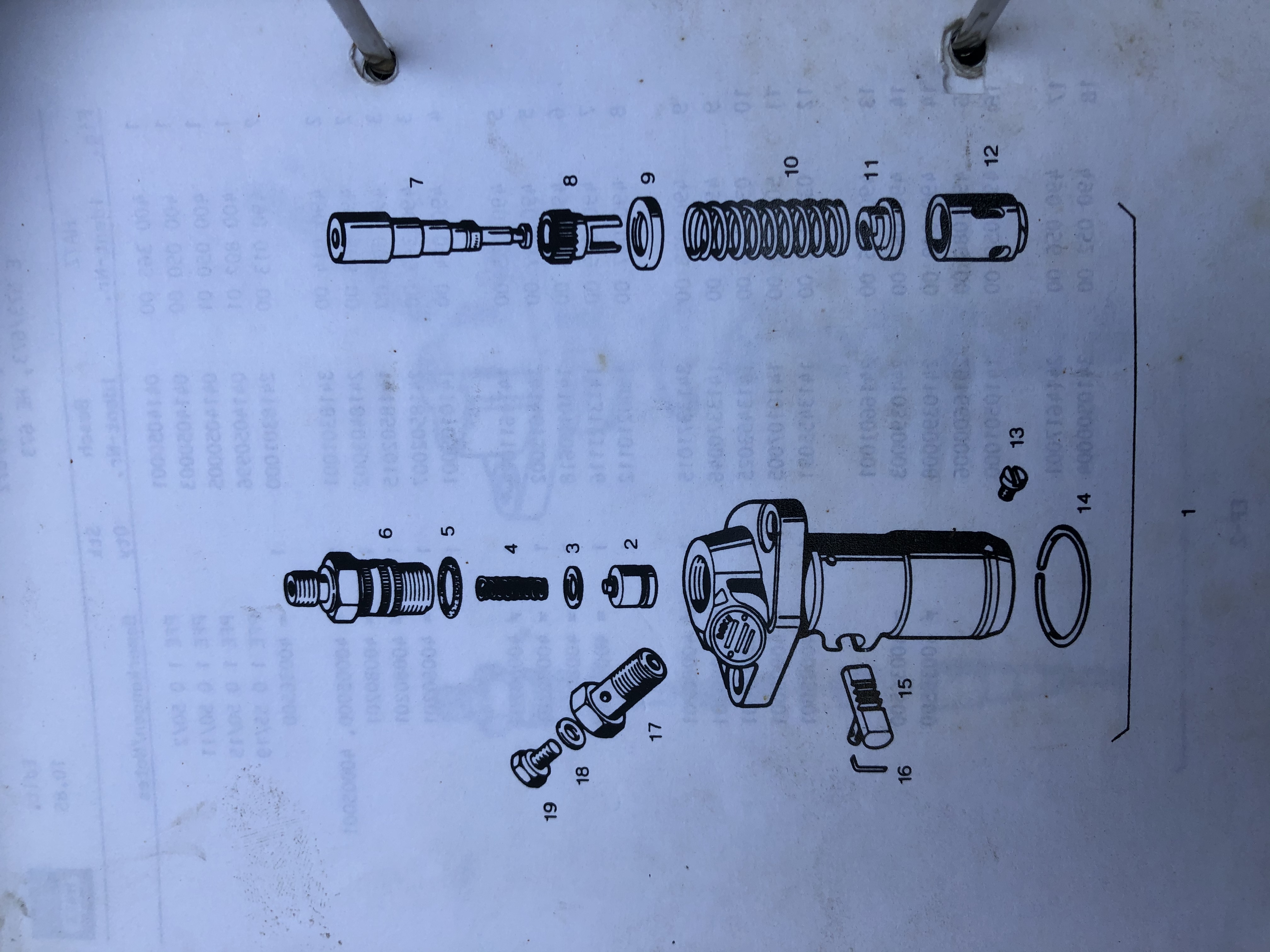

Hat jemand eine gute Anleitung der Einstellung der Treibstoffpumpe für mich??
VG,
Holger
 Betreff des Beitrags: Re: ES79 geht aus unter Last
BeitragVerfasst: Do 13. Aug 2020, 12:53
Hallo Holger,
Die Einspritzpumpe kannst du nicht einstellen.
Wenn der Motor anfangs gut läuft, liegt da nicht das Problem.
Du sagst der Motor wird nicht abgewürgt, dann vielleicht doch irgendwo Luft in die Dieselleitung.
Springt er direkt wieder an?
Vielleicht kommt der Diesel nicht schnell Richtung Einspritzdüse und geht aus und kannst den aber wieder direkt starten
0F8050E4-2096-42C4-8CDC-11AB1BB1BE9E.jpeg [ 2.92 MiB | 16724-mal betrachtet ]
B49B224D-8752-4E16-A866-C98025A95BF2.jpeg [ 2.13 MiB | 16724-mal betrachtet ]
