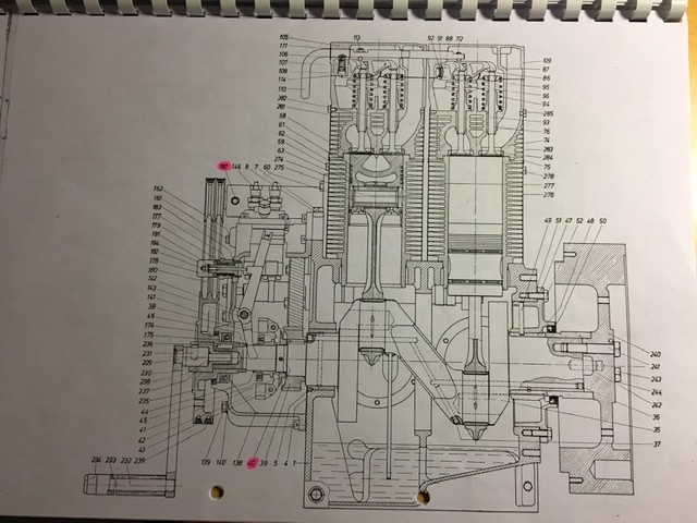

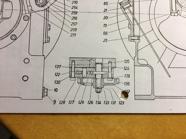

Ich überhole gerade meinen Z100R Motor, und würde nach dem gestrigen Probelauf nun gerne den Öldruck prüfen.
Kann man an dem Motor irgendwo im Öl-Kreislaif ein Manometer anschließen ? Wenn ja, wo ? Ich werde leider aus den Zeichnungen nicht schlau.
Außerdem, kann der Motor von der Temperatur überwacht werden ? Was haltet ihr vom Thermometer in der Ölwanne?
Ich freue mich auf eure Antwort.
Freundliche Grüße
Sebi

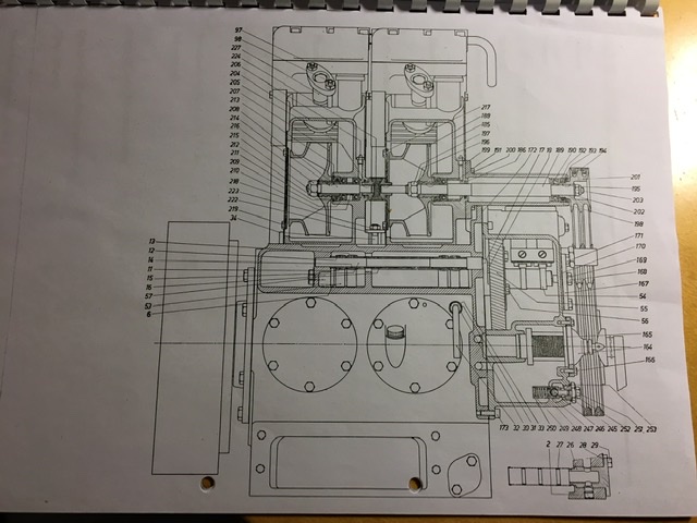

Und noch mehr Bilder

Ja, eine Zahnrad-Ölpumpe ist verbaut.
Leider noch kein richtiger Ölfilter, nur ein Spaltölfilter, welcher im Motor sitzt, und mit einem Deckel verschlossen ist.
Dort sind nur die 4 befestigungsschrauben wo den Deckel am Gehäuse befestigt sowie in der Mitte eine Schraube zum Spaltölfilter Drehen, so dass sich dieser reinigt.
Gruß Sebi

Außen gehen keine Ölleitungen oder?
Ist neben der Ölablassschraube keine Schraube, die so keinen Sinn macht. Wo du vielleicht dein Messgerät anschließen kannst?
Hat der keine kontrolleuchte für Öldruck? Dann kannst du da anschließen
