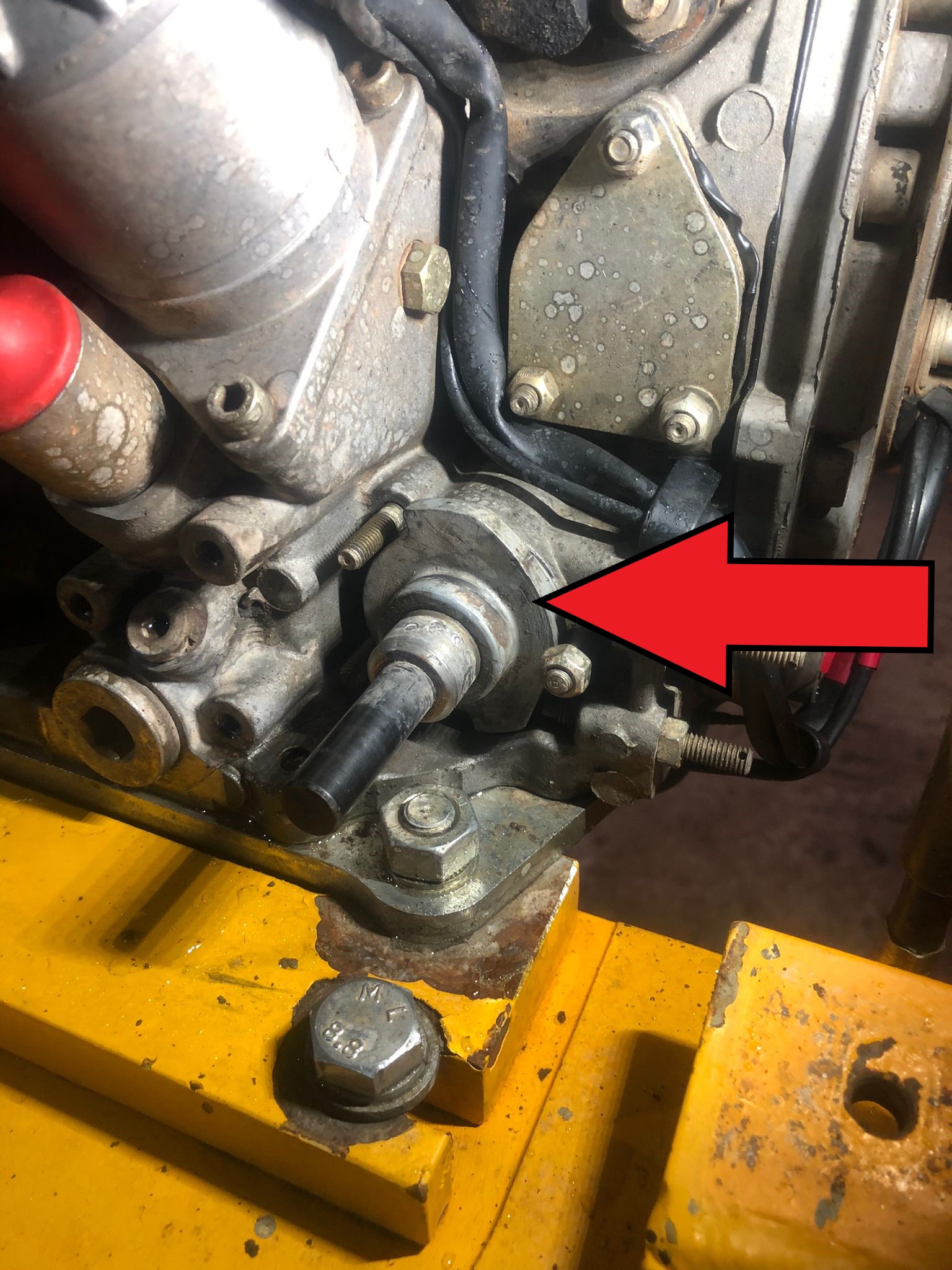

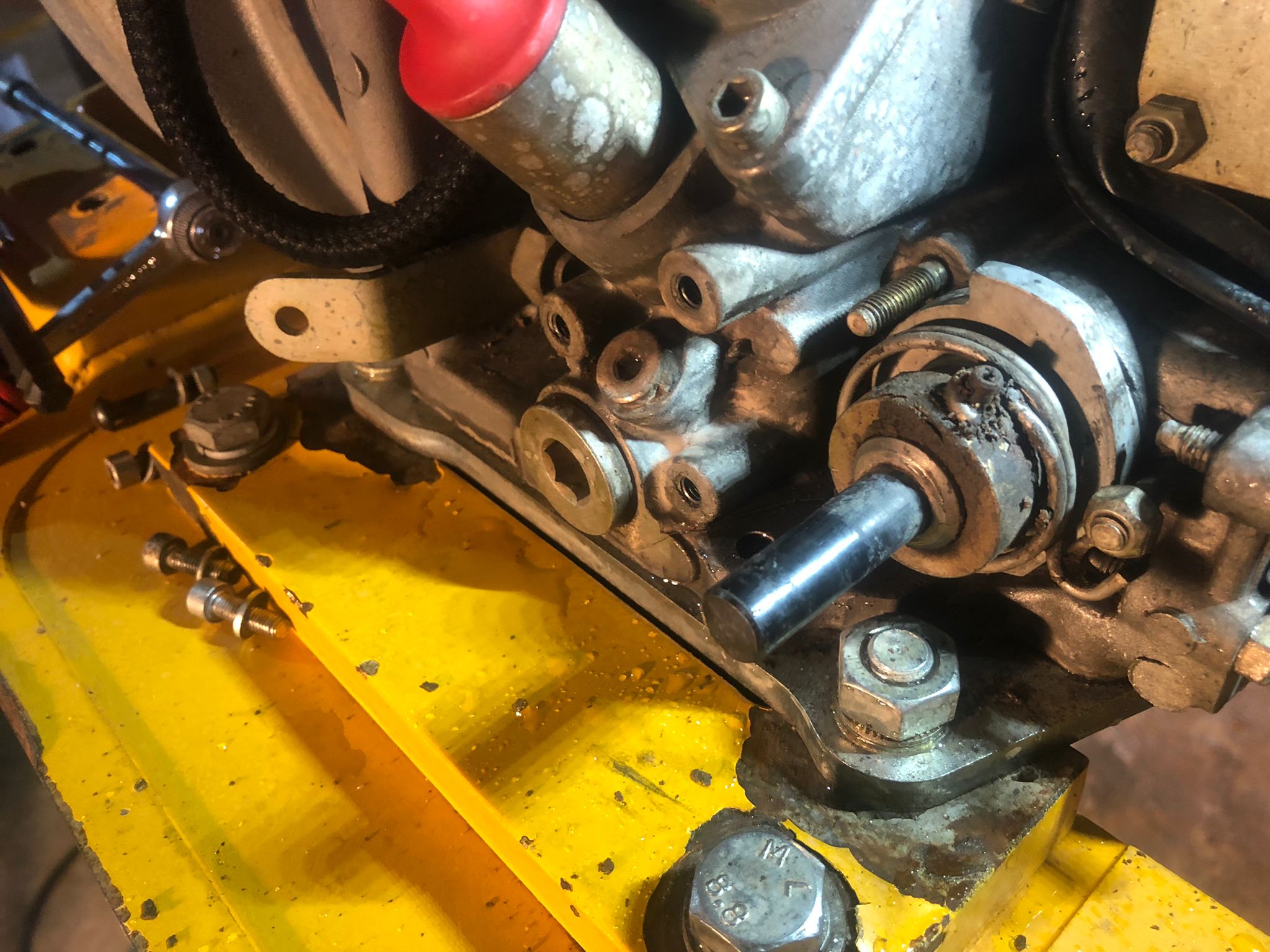

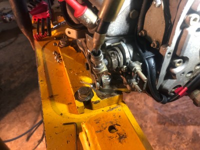

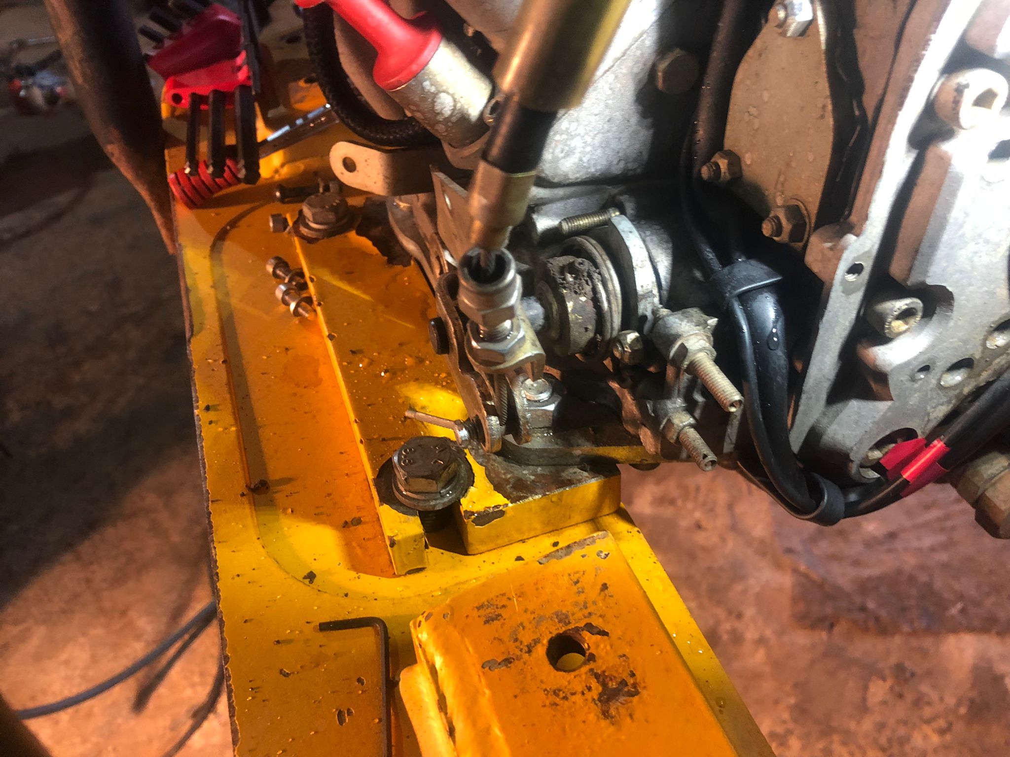

wie in meiner Vorstellung schon beschrieben habe ich eine Weber Rüttelplatte mit Hatz 1D60S Motor gekauft. Dieser verliert an der Drehzahlverstellung ziemlich Öl wenn er läuft. Leider gibt es bei Hatz keine Ersatzteillisten mehr zu den Typ. Und es ist nicht einsehbar wie das Teil ausgebaut wird um es ab zu dichten. Hat jemand eine Idee wie der Regler fixiert ist oder hat eine Lösung? Ich habe mal ein paar Fotos dran gehängt.
Danke schon mal

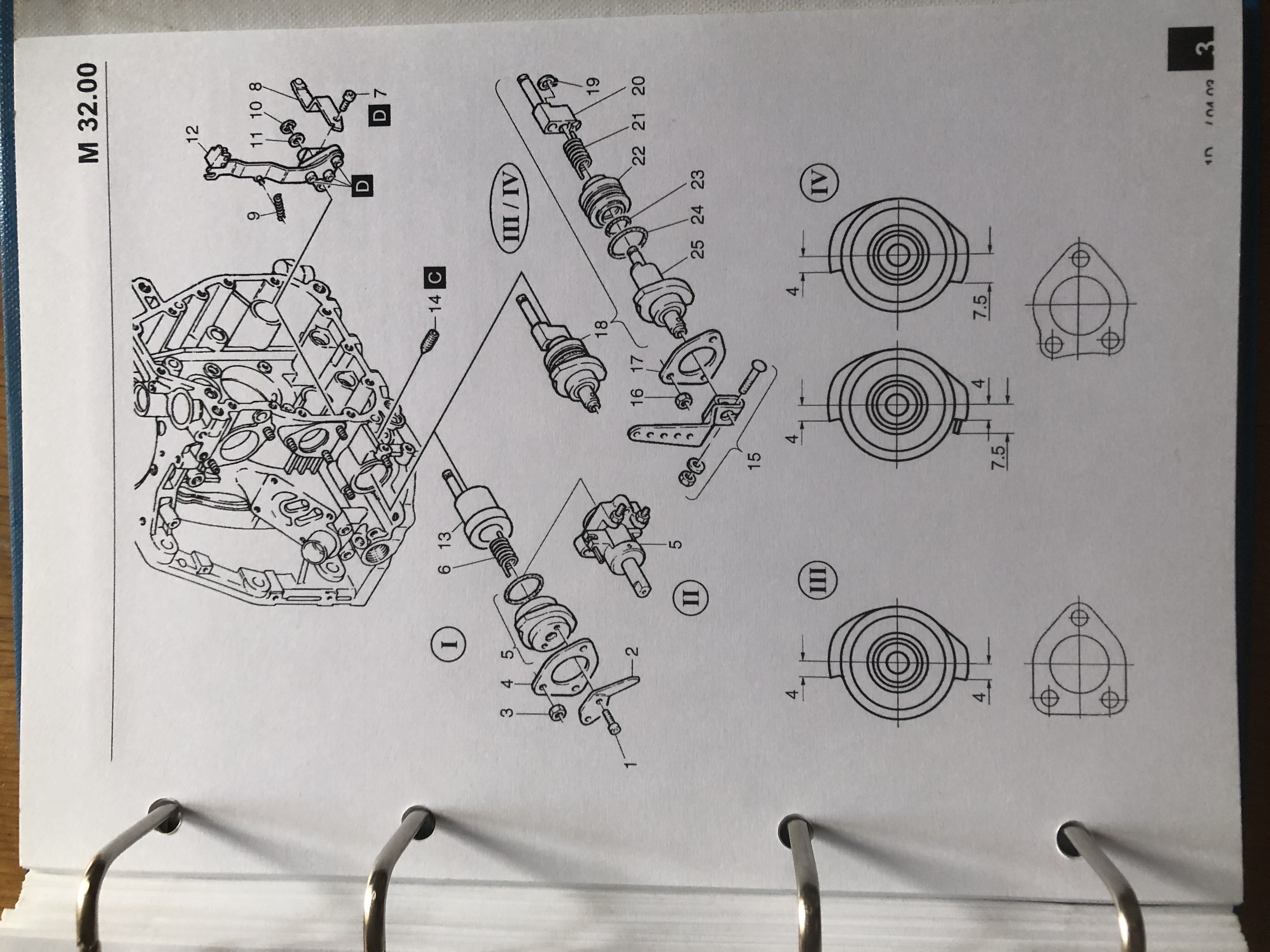

Hier die Ersatzteilliste aus dem Internet
https://www.hatz-diesel.com/fileadmin/u ... 991_05.pdf
Laut Reparaturanleitung muss der Steuerdeckel, dann siehe Beschreibung

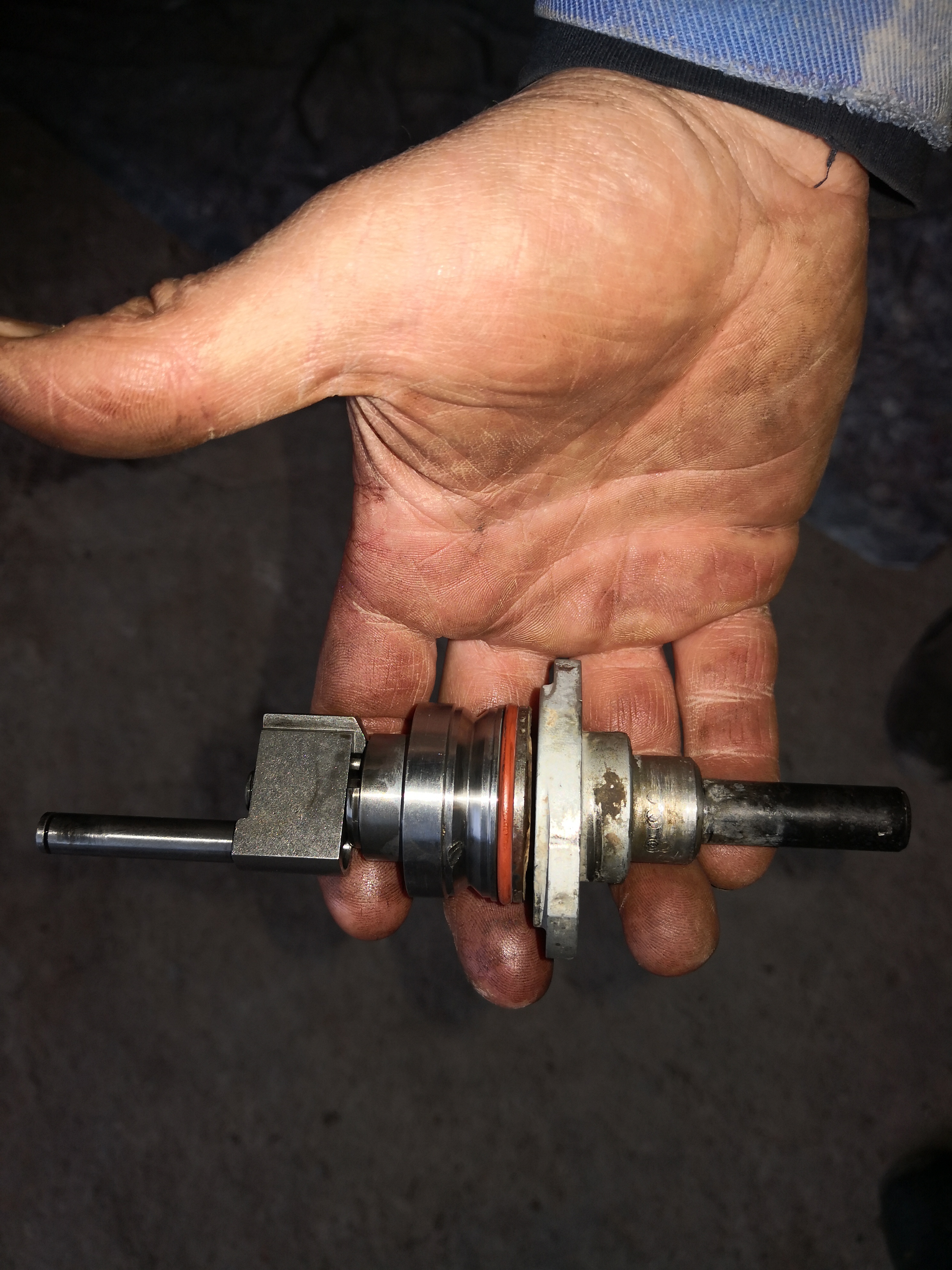

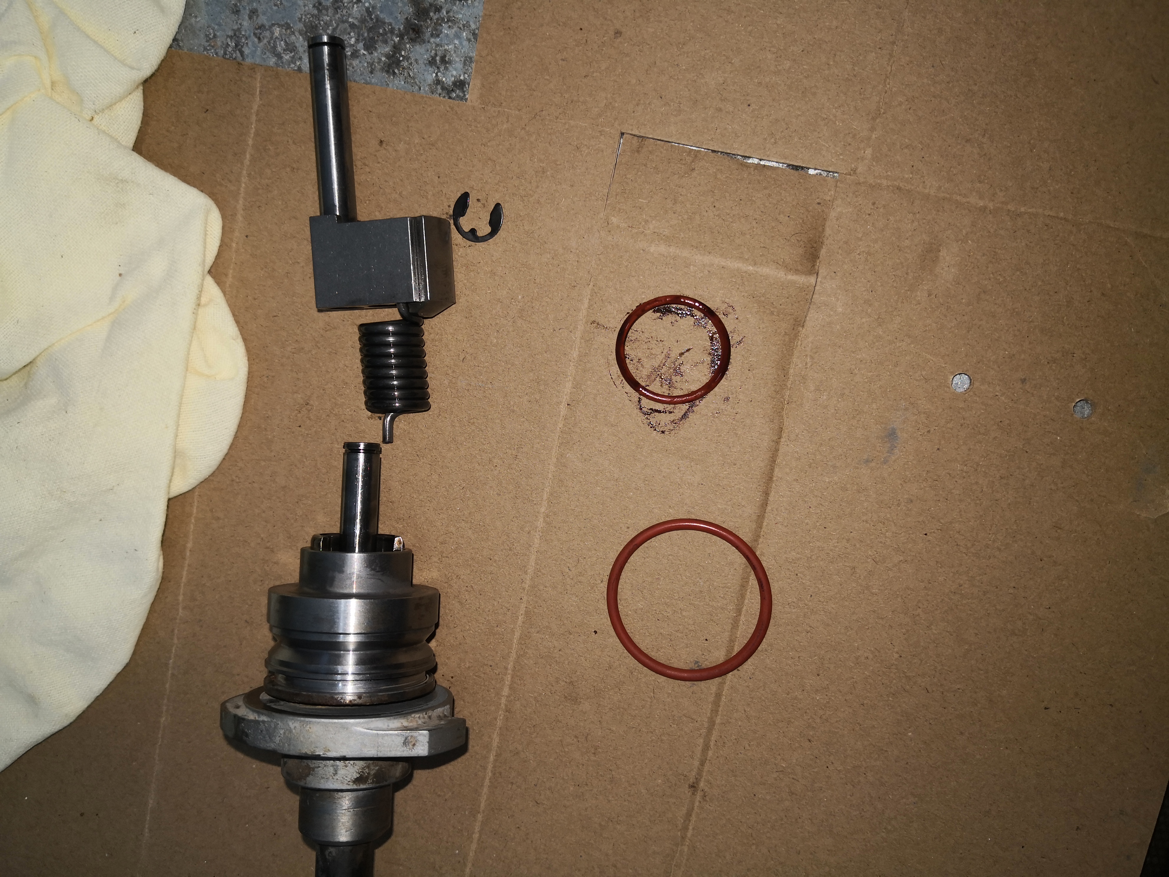

habe heute den Steuerdeckel abmontiert und die Drehzahlverstellung ausgebaut. Hat alles wie beschrieben funktioniert. Die beiden O-Ringe (Nr. 23 und 24 auf der Ersatzteilliste) müssen jetzt getauscht werden. Hast Du eine Adresse, wo man die am Besten bestellt?
