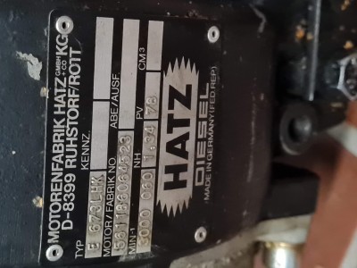

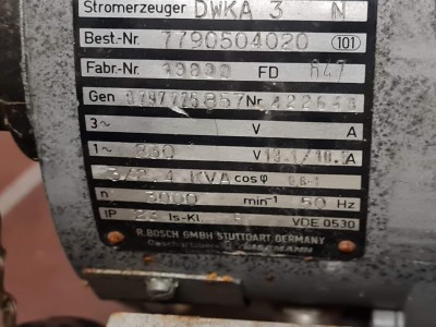

ich bin neu hier im Forum und es Geht um einen Stromerzeuger 3KVA aus Beständen der ehemaligen Bundespost, angetrieben von einem Hatz E673 LHK.
Das Moppel stand jetzt ca 10 Jahre bei uns ungenutzt im Gerätehaus des Feuerwehr. Jetzt wo alle Angst vor einem Blackout haben, haben wir gedacht wir schauen mal ob er für den Notfall noch läuft und siehe da wie nicht anders erwartet er läuft. Ich würde ihm jetzt gerne einen Ölwechsel gönnen, wie hier schon gelesen habe, würde ich wohl ein 15W-40 Öl für Diesel nehmen (LKW/Traktor).
Jetzt meine Frage: Kommt oben am Zylinderkopf in das Röhrchen auch Motoröl oder ein spezielles Öl? Was schmiert dieses Öl? In den Luftfilter kommt auch Motoröl?

Da kommt nur Öl drin als Starthilfe um die Kompression zu erhöhen
Im Ölfilter bis zum Strich oder Löcher
