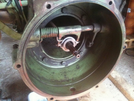

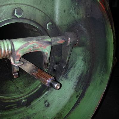

hallo hatz tl12 besitzer,
ich bin ratlos und brauche eure hilfe.
mein problem:
nachdem ich meine kupplung erneuert hatte traf nach kurzer zeit das gleiche problem wieder auf. sie trennte wieder nicht richtig. ich meine die ursache dafür gefunden zu haben: der arm der das ausrücklager (arl) bewegt muß einen zu großen weg machen. dh der abstand vom arl zur druckplatte ist zu groß. beim einkuppeln wird das arl nicht nur nach vorne sondern auch nach oben bewegt (kreisbewegung) da die gabel axial gelagert ist. durch die späte berührung mit dem druckring der platte wird dieser einseitig belastet und drückt schräg auf die federn. somit wird nicht ganz ausgekuppelt.
wie kann ich den abstand zwischen arl und druckring (platte) verringern?
meine bestellnummern von arl, scheibe und drucklager habe ich 2 fach mit f&s abgeglichen. alles stimmt! teilweise hab´ ich am chat "kupplung tl10" teilgenommen. jetzt führt er aber nicht weiter da beim 10er eine ander kupplungsglocke verbaut ist.
gibt es ratschläge, tipps, hilfe?
ich bin gespannt, hatz-frei! rolf

 Betreff des Beitrags: Re: Kupplungsproblem hatz tl12
BeitragVerfasst: Do 5. Dez 2013, 10:22
Hallo, ich kann dir zwar auch nicht wirklich weiterhelfen, doch eins weiß ich, der Tl 10 und Tl 12 haben das gleiche Getriebe von Hurth, so das es eigentlich passen müsste !
Jetzt ist mir aber aufgefallen das du schreibst das du einen Tl 12 P besitzt, das könnte schon das Problem sein, der Tl 12 P heißt nur P weil er ein ZF Getriebe hat und daher könnte er auch eine andere Kupplungsglocke und ein anderes Ausrücklagerbesitzen!

hallo (wer bist du?),
stimmt. p steht für passauer getriebewerke. aber alle recherchen bei hatz und bei sachs laufen ins leere. angeblich soll bei dem tl12p das gleiche lager wie beim h113 verbaut sein. allerdings ist dieses lager noch niedriger als das meinige vom tl12.
es herrscht ratlosigkeit! uu muß ich eine "scheibe" draufsetzten um den passenden abstand zu bekommen.

Hallo Rolf,
der Hinweis von Replay hat mich aufgeweckt ;-)
Der TL12P hatz das ZFA4-Getriebe drin.
Nach meinen Unterlagen müsste es folgendes Ausrücklager sein:
Sachs Ausrücklager GR.0
Ausrücker Original Sachs
•Bolzendurchmesser 10,0 mm
•Einbaumaß ca. 72 mm
•Innendurchmesser ca. 39,00 mm
Zur Not kannst Du auch fragen bei:
ZF Sachs AG Werk Bielefeld
Reperaturabteilung für F&S Kupplungen spez. Oldtimer
Windelsbleicher-Straße 60
33647 Bielefeld
Tel: 0521/ 4170330
BeitragVerfasst: So 8. Dez 2013, 23:07
Registriert: So 29. Sep 2013, 21:52
Beiträge: 14
Welchen Hatz-Traktor habt Ihr?: TL12P, TL10
hallo thomas,
nein, nein, nein! diese maße sind meiner meinung nach falsch.
hier die richtigen (2x mit sachs geprüft):
d-bolzen = 10mm
d-innen = 30mm
bolzen - bolzen= 76mm
wie du oben gelesen hast ist für das problem der fehlenden trennung die HÖHE des lagers entscheidend. sie ist bei dem orginalteil von sachs 22mm (sachs 3151 994 801). dies ist zu niedrig. dadurch ist der abstand des arls zur anlaufscheibe ( bei senkrechter gabel ) zu groß. bei mir sind das ca. 11mm. somit wird das lager bei betätigung des kupplungspedales eben nicht nur nach vorne, axial bewegt, sondern eben auch nach oben, radial. ergebnis: das arl streift an der kupplungswelle bevor die kupplung ganz geöffnet wird.
ich habe heute nochmals die kupplung eingebaut, den traktor zusammengesteckt und gemessen und wieder geteilt. geht jetzt schon recht flott. dabei bieten sich jetzt 4 lösungen an, die ich gerade mit einem alten landmaschienenmechaniker bespreche. über die lösung und das ergebnis demnächst mehr.
hatz frei! rolf

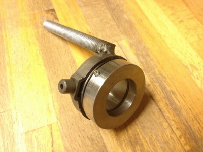

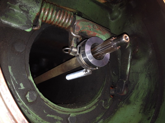

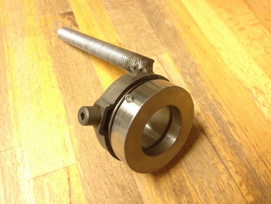

hoi,
ja er hatzt wieder! ich kann die gänge einlegen, habe allerdings noch keine probefahrt gemacht. hatz tl12p.
nun: ich habe eine kappe mit der stärke von 7mm drehen lassen und sie auf das ausrücklager - arl - aufgepresst. da das lager auf der einen seite deutlich schwerer wurde, habe ich auf der anderen eine gewindestange angeschweißt. mit einer mutter hätte ich das lager austarieren können, damit es nicht kippt. durch die kappe hat sich mein ausrückweg verlängert. diesen konnte ich am pedal nicht mehr korrigieren, sodaß ich den hinteren anschlag mit einem winkel nach hinten - er wird daduch länger - verändert habe. das war´s!
ich bin sicher, daß fichtel und sachs die druckplatte nicht mehr richtig einstellt. leider habe ich das orginalteil zurückgeschickt - tauschteil. damit sind wir bei der eleganteren lösung, nämlich die einstellschrauben der druckplatte nachzustellen. leider sind diese über zwei körnungen gesichert. diesen eingriff habe ich mir nicht zugetraut. aber im zuge meiner recherchen hat diese arbeit die "treckergarage" angeboten. allen die das selbe problem haben rate ich deswegen die druckplatte so einzustellen, daß die anlaufscheibe ca. 5mm höher sitzt.
tja - das war´s. euch allen vielen dank und hatz frei!
