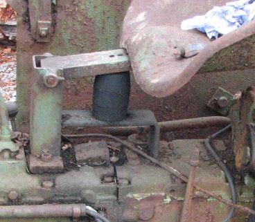

Dateikommentar: Sitzgummi
sitzgummi.JPG [ 34.13 KiB | 20657-mal betrachtet ]
Normalerweise ist unter dem Klappsitz ein Sitzgummi.

An der Stelle wo auf dem Bild das Gummi sitzt, sitzt bei mir eine Feder. Und direkt unter dem Sitz, befindet sich eine zweite Feder die auf den Getriebedeckel drückt. Das ist alles mal gepfuscht worden... Gibt es eine Norm für dieses Gummiteil?
Foto mache ich trotzdem wenn ich nachher dazu komme.
Edit: Ich habe die Teile gefunden. Sie nennen sich "Gummi-Hohlfeder". Gibt es in vielen Formen. Jetzt muss ich nur noch eine passende auftreiben. Wie ist die Hohlfeder befestigt?

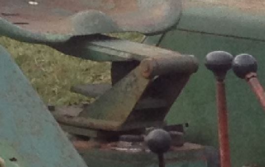

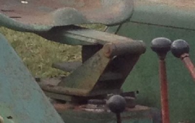

Ich bin mal dazu gekommen Bilder zu machen. So sieht das ganze bei mir momentan aus:
Wie sieht es denn mit dem Federungskomfort bei dem Gummidämpfer aus? Könnte mir vorstellen eher hart im Vergleich zu einer Feder? Die beiden auf dem Bild sind jedenfalls zu weich.

also ich finde, dass man auf den Gummifedern teils sogar besser sitzt, als auf denen mit Feder und/oder Dämpfer.
Unsere anderen Hatz Traktoren haben nur eine gebogene Blattfeder, das finde ich am besten.
Beim Deutz z.B. ist ein Feder/Dämpfer drin, das ist doof.
Da ist die Gummifeder hier besser.
