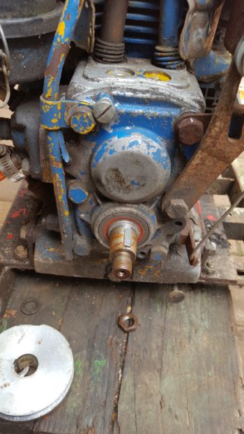

Hallo Hatz Gemeinde. Ich habe einen Hatz zu verkaufen einen Hatz 673 mit 6 PS. Nun Interessiert einer für den Motor. Weil seiner kaputt ist und bei meinem ist keine Kurbel Führung drann. Kann man von seinem motor die teile tauschen?. Sende mal Bilder mit. Der blaue Motor ist meiner und der gelbe seiner. Danke im voraus. Bilder lassen sich nicht hochladen. Somit hat sich das für mich erledigt

Nun versuche ich mal so. Und danke für den Tipp
[url]http://img5.fotos-hochladen.net/uploads/img20170724waguv8cymfhi.jpg[/url]

das wird passen.
Er muss Nokkenwelle und Zahnrad unten entfernen (Gelben Motor) und von deinem Motor Nokkenwelle und untere Welle umsetzen/benutzen.
Wohl muss er Ventideckel runter nehmen um die Stössel raus zu nehmen sonnst gehen Stössel krumm.
