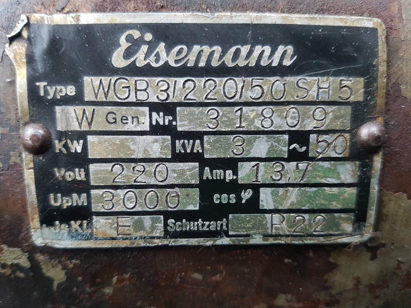

Habe mir günstig (denke ich) einen Generator WGB3 mit einem Hatz E75 geschossen.
Der Motor springt gut an und schnurrt wie ein junges Kätzchen.
Nur der Generator liefert keinen Strom. Leider kann ich keinerlei Unterlagen zu dem Generator finden.

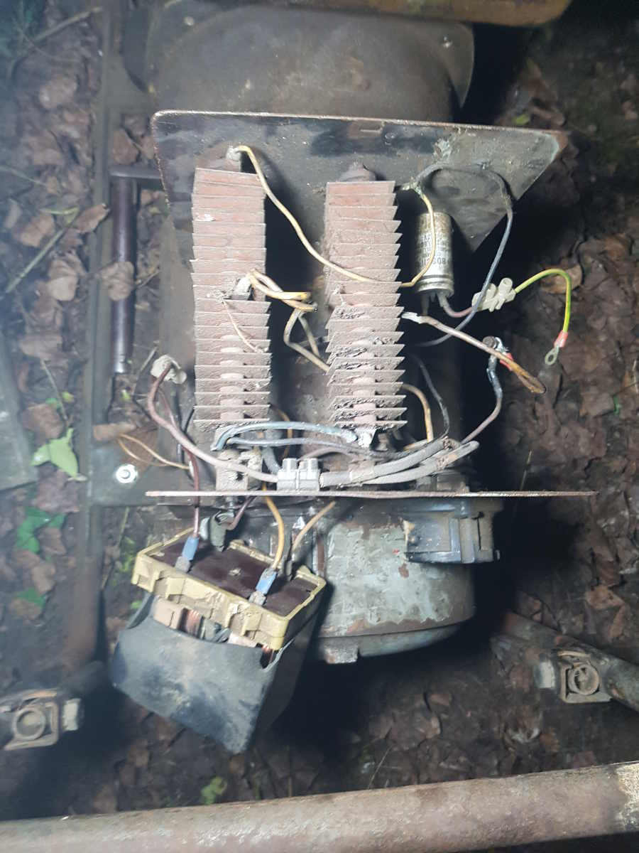

Es ist auch ein Kabel lose.
Kennt sich jemand mit sowas aus oder weiss wer mir da weiterhelfen könnte? Oder wo ich an Unterlagen kommen könnte?
Danke schon mal im Voraus

PS.: Mach doch mal von dem losen Kabel ein Bild.

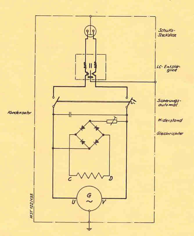

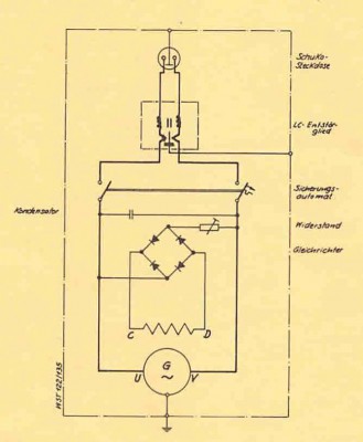

Habe Zwischenzeitlich den Schaltplan eines ähnlichen Generators (WGF 3) gefunden und steige langsam durch.
Das lose Kabel gehört an den mittleren Anschluss des Gleichrichters. Wobei ich bei mir den Widerstand nicht finden kann.
Schaltplan.jpg [ 35.78 KiB | 24096-mal betrachtet ]
Werde erstmal die Kohlebürsten anschauen und dann mal sauberer verkabeln.

Kann mir einer sagen wozu der einstellbare Widerstand da ist? (Habe bei mir nähmlich keinen)
Aus dem Stator kommen lediglich 17V... vermute mal der Gleichrichter ist hin.
Entmagnetisierter Rotor kann ja nicht sein, da ja eine (auch wenn zu kleine) Spannung erzeugt wird... oder?
Würde auch gerne den Sicherungsautomat tauschen... welchen nehme ich da am besten? (1 oder 2-Polig / 13/16A)

Des is sogar ein einstellbarer Widerstand... Den brauchst vermutlich um die Spannung zu regeln die dein Generator ausgibt...

Jetzt ist ein Kabel vom Entstörglied abgefallen und da ist keine Bezeichnung mehr zu erkennen.
Weiss jemand was ich da als Ersatz nehmen kann? Einfach einen Netzfilter bis 16A?
Der hat ja keine Funktion für den Erregerkreis oder?
Was mach ich nun mit dem Widerstand? brauch ich den?

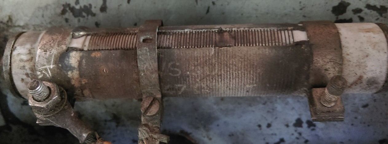

ich habe einen ähnlichen Generator und bei mir ist ein Teil des Widerstanddrahtes zerstört.
Somit wurde vom Vorbesitzer der Abgriff einfach weiter nach vorne geschoben.
Den Wert kann ich aktuell nicht sagen, aber die Spannung ist bei ca. 250 Volt bei voller Drehzahl.
Leider kann ich die Drehzahl nicht messen, so dass es sein kann, dass der Motor schneller dreht.
 Betreff des Beitrags: Re: Hatz E75 mit Eisemann Generator.
BeitragVerfasst: Fr 16. Feb 2018, 16:06
Registriert: Mi 12. Jul 2017, 21:23
Wohnort: FFM
Welchen Hatz-Traktor habt Ihr?: keinen, aber einen E 75
Hi papapete,
der Widerstand hat insgesamt 47 Ohm und ist bei mir auf ca. 17 Ohm eingestellt.
Der Kondensator hängt parallel an der Steckdose.
Widerstand_1.jpg [ 85.26 KiB | 23957-mal betrachtet ]
