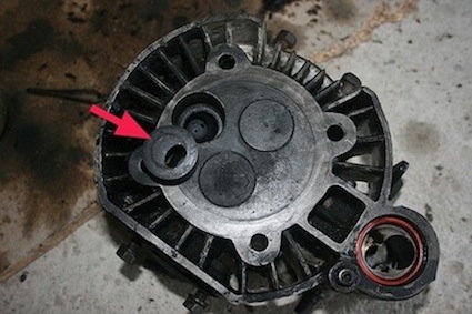

Liebe HATZ-Schrauber,
die ZKD an meinem e79 muss neu.
Beim Abnehmen des Kopfes kam mir die halbe Wirbelkammer entgegen (siehe Foto).
Fragen:
- Ist es normal, dass dieser Einsatz lose ist? Wird der nur von der Zylinderwand gehalten?
- Was bezweckt dieses Teil beim e79? Der kleine Bruder e75 hat an dieser Stelle nur eine Bohrung.
- Wie gehe ich mit diesem Teil beim Zusammenbau um?
Dankbar für Tipps
der Stefan

Hallo Stefan,
In der Reparaturanleitung steht, dass der Zylinderkopf dann unbrauchbar ist.
Die Kammer wird wieder raus fallen wenn er warm ist, oder die lässt einen Nachfertigen beim Instandsetzer und einpressen.
