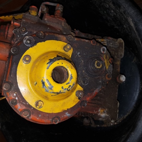

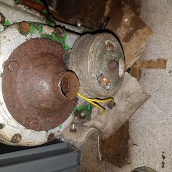

Welchen Hatz-Traktor habt Ihr?: Agria 2800 mit Hatz Diesel E780
Hier 2 Fotos von den Motoren, der mit der kleinen Lichtmaschine ist der originale und der andere der Ersatz Motor.
Ersatzmotor ist ein ES 780. Auf dem Kopf selber steht auch nur E780.

Hallo Christian,
Beide Motoren sind E Motoren, haben zwei Löcher in den Deckel.
Wenn du beim gelben Motor die Schraube + Unterlegescheibe entfernst, siehst du eine Hülse. Die hat die Aufgabe mit dem Wedi kein Öl raus zu lassen.
Hülse muss raus und da kommt der Flansch rauf.
