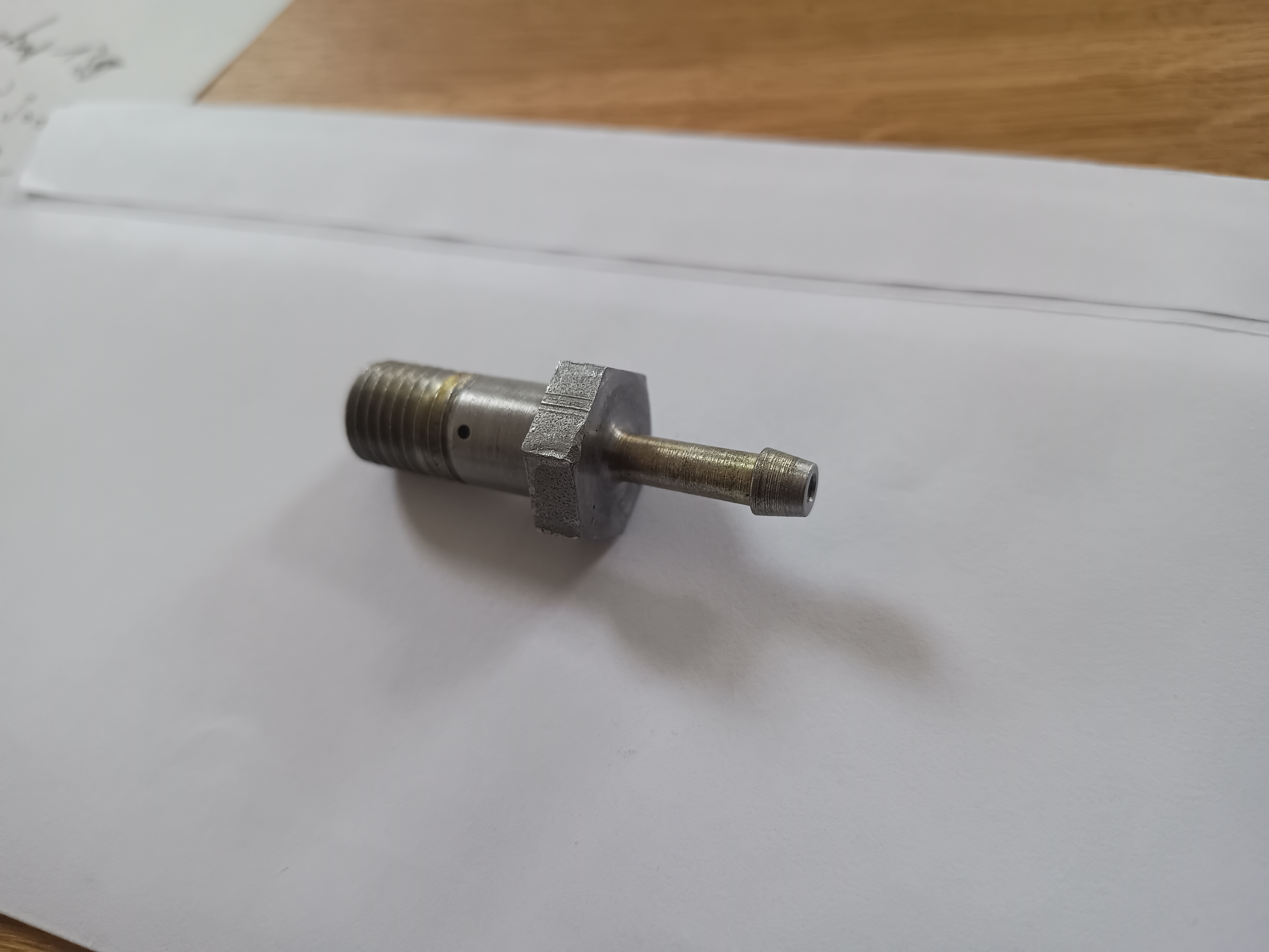

Hallo Hatz-Schrauber,
toll, dass es dieses Forum gibt... Ich habe schon einiges gelesen, aber meine Fragen noch nicht beantwortet gefunden, daher hier die ersten:
Warum hat der E79-Motor noch eine zusätzliche Leckleitung von der drucklosen Seite der Pumpe zum Tank bzw. zum T-Stück, wo sie mit der Leckleitung von der Einspritzdüse zusammen geht?
Könnte man die auch weglassen?
Und wenn nein, wie heißt die Hohlschraube mit dem Nippel für die Leckleitung?
Hatte leider zu viel Kraft beim Festziehen...
Für's Foto hab ich das abgescherte Gewinde wieder aufgesetzt.
Bei Hatz hab ich das, leider ohne Bild, unter "Schlauchnippel" gefunden, Teil-Nr. 03662300.
Bin mir aber nicht sicher, ob das stimmt...
Vielen Dank schonmal...
Grüße, Robert

Hallo Robert,
Der extra Schlauch dient zur Entlüftung Leitung Tank - Pumpe, er ist nicht zwingend notwendig
Die Einspritzleitung zur Düse muss immer entlüftet werden wenn mal kein Diesel im Tank ist

Dankeschön!
Ja, das macht Sinn - die anderen Motoren dieser Reihe haben doch dort eine Hohlschraube mit Entlüftungsventil...
Viele Grüße!
PS: aber wo kriegt man so was her?! Wenn ich viel Glück habe, bei Hatz...

Hallo Robert
Wahrscheinlich bei Hatz oder Bosch
