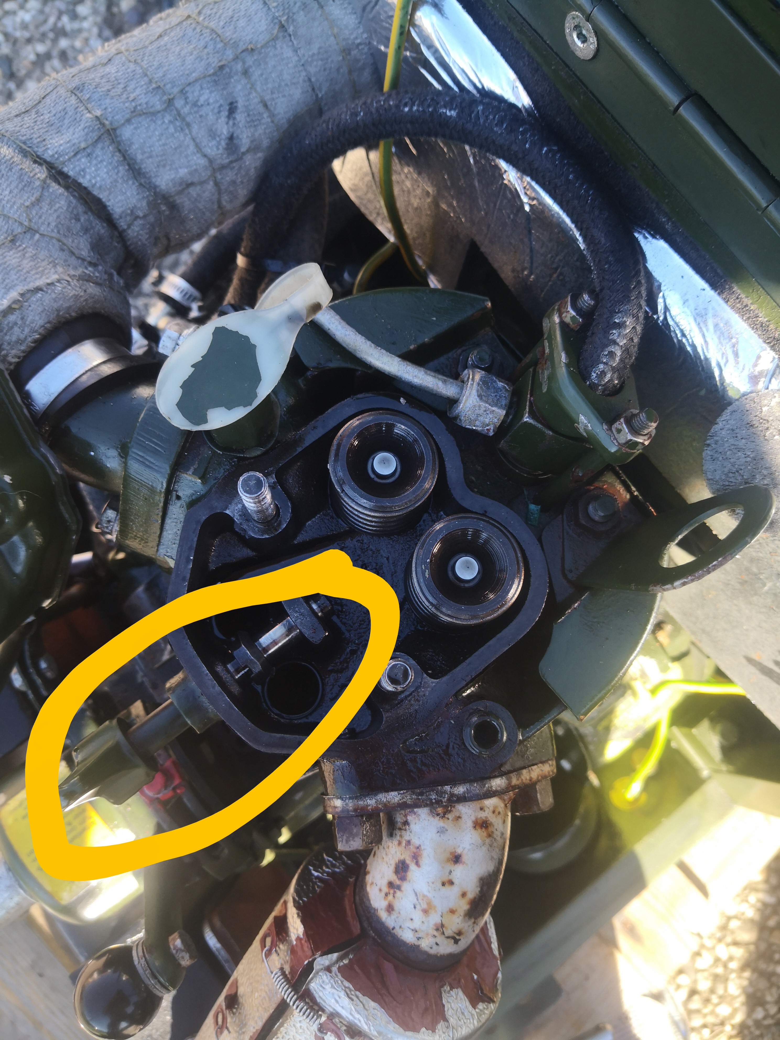

Hallo in die Runde,
kann mir jemand ein Tip geben, wie die Dekompressionswelle, Position 16 auf der ET-Zeichnung (möchte das Zahnrad Pos. 21, 22 tauschen) aus dem Gehäuse nach gezogen bekomme um das Zahnrad zu tauschen?
Motor E673LHK
Besten Dank.
Stefan
IMG_20250407_161725~2.jpg [ 1.84 MiB | 1475-mal betrachtet ]
BeitragVerfasst: Di 15. Apr 2025, 12:04
Hallo Stefan
Der Splint aus dem Zahnrad, tu ein Stück Papier da wo die Stößel drin stehen, damit er nicht rein fällt
Unterhalb vom Hebel ist eine Mutter & Imbus, die Schraube ein Bisschen lösen, ist für die Straffheit vom Hebel ein ze Stellen. Dann der Hebel nach vorne raus ziehen
