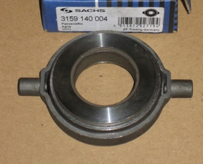

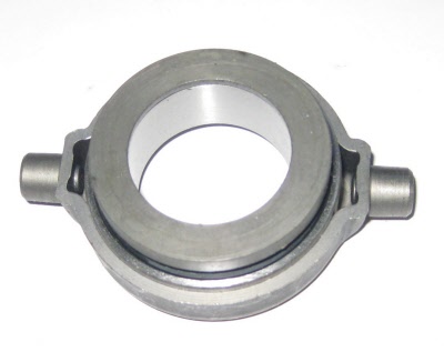

Bei der Gelegenheit hatte ich auch mal im Netz recherchiert und dabei festgestellt, dass es Lager für den Motor E85/89FG und auch Lager für den Traktor TL10/12 gibt,welches augenscheinlich deutlich dicker ist.
Vielleicht wurden ja bei Euch und auch bei mir die falschen Ausrücklager verbaut!?
Bilder von den ARL habe ich mal gespeichert, ebenso eine PDF-Seite mit den entsprechenden Artikelnummern (kann ich Euch auf Wunsch schicken, pdf lässt sich nicht hochladen, es scheinen aber bei Euch die richtigen Kupplungen verbaut)

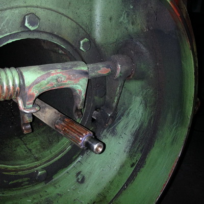

mit deiner beschreibung der einstellung, auch provisorisch, kann ich nichts anfangen, da ich glaube, daß meine kupplungsglocke - ausrückgebel anders aufgebaut ist. dh, dass ich mir so nicht behelfen kann. vermutlich unterscheiden sich hier tl10 und tl12. ich habe ein bild meiner tl12 kupplungsglocke samt gabel mit arl-aufnahme eingestellt.
vielen dank für die info der unterschiedlich hohen arls. ein höheres würde mir helfen, da ich bei mir keine einstellmöglichkeit sehe. mein arl ist 22mm hoch, mitte lagernasen bis andrückseite sind ca. 14mm.
ich habe gestern mit einem sehr freundlichen herrn von f&s gesprochen. er hat meine bestellnummern bestätigt. ich bin der meinung, daß ich nichts einstellen kann. mir hilft nur ein höheres lager oder eine höhere druckplatte.
wenn du mein bild mit deiner kupplungsglocke usw. vergleichen könntest würdest du mir sehr helfen. uu hast du ja eine idee was ich machen könnte. mein arl hat die f&s nummer: 3151994801. wir sollten die arls messen, bei mir kein problem, bei dir wohl eher schwierig momentan. übrigens ist die hatz-teilung nicht sehr aufwendig. ich zieh ihn mit dem hubwagen auseinander. so langsam bekomme ich routine, brauchs aber nicht wirklich!

Auch das hier genannte Ausrücklager scheint richtig zu sein - zumindest nach meiner
Liste (welche ich, soweit ich mich erinnern kann, mal von der Sachs-Homepage gezogen hatte).
Vielleicht war ja original wirklich ein noch dickeres Ausrücklager verbaut gewesen....

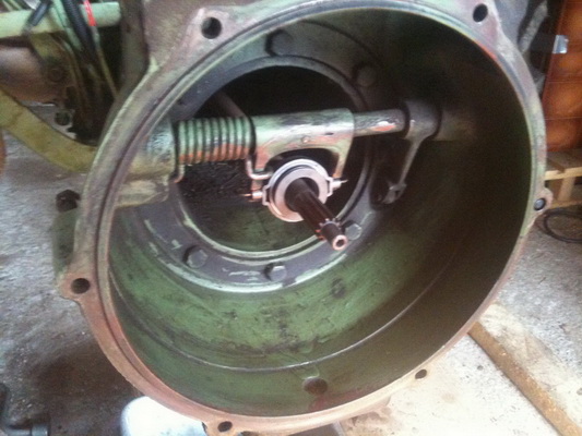

Kleines update
Am Hatz meines Vaters hat wohl jemand das Schwungrad abgedreht, um sich den kupplungswechsel zu sparen. Wir haben damals einen Ring drehen lassen, den wir zwischen Druckplatte und Schwungrad gelegt haben. Danach konnten wir wieder mit dem Hatz arbeiten.
Mittlerweile ist die Kupplung schon wieder ein Problem geworden. Die Druckplatte hat sich zerlegt. Ab Montag werde ich den Kram zerlegen.
@Jürgen, kennst du zufällig die Dicke der beiden Ausrücklager? Das verbaute Lager bei mir sollt ca 21mm dick sein. (Durch den Batteriekasten gemessen, also ungenau)

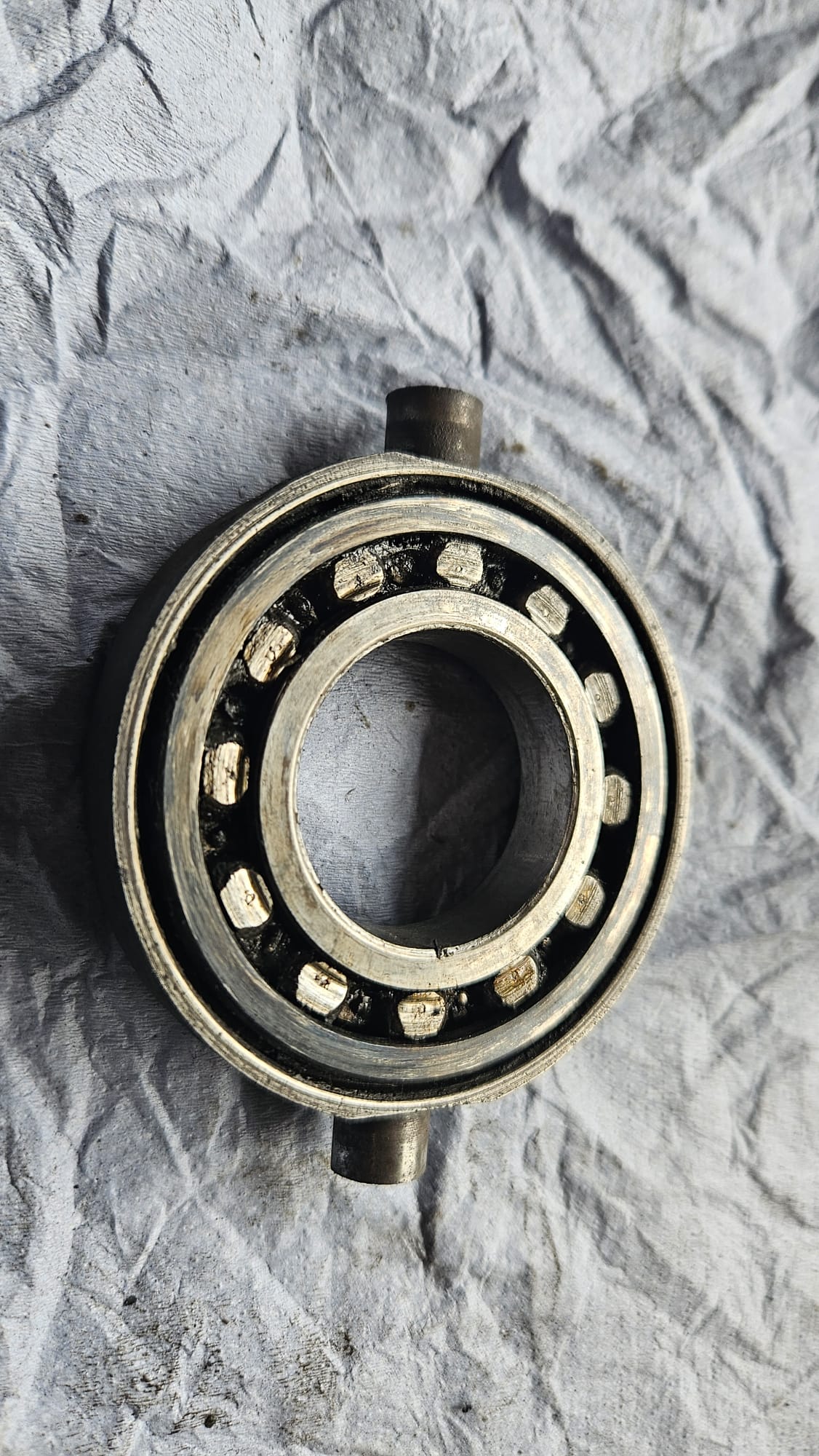

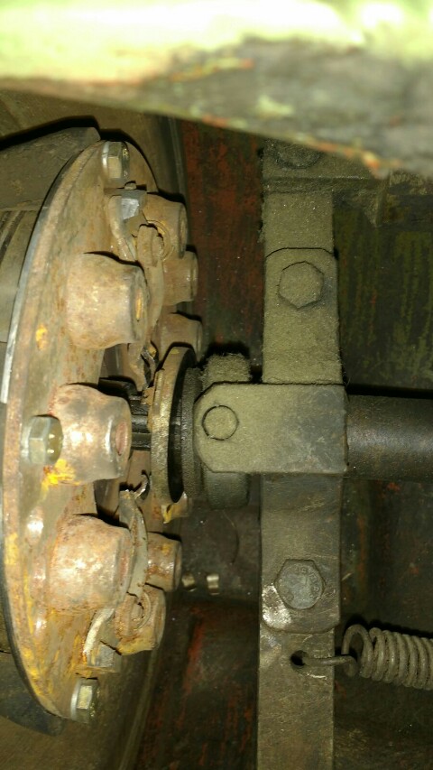

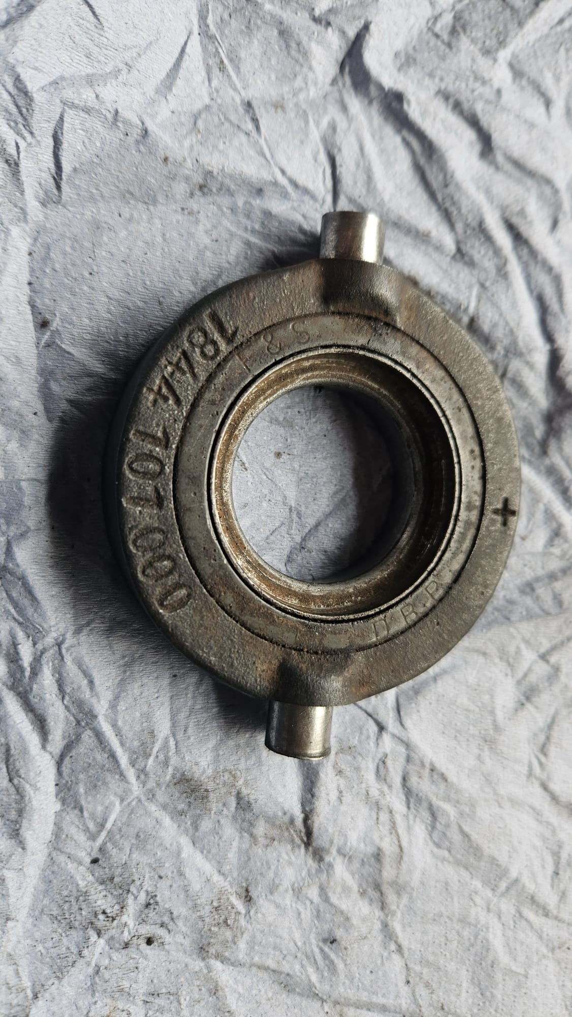

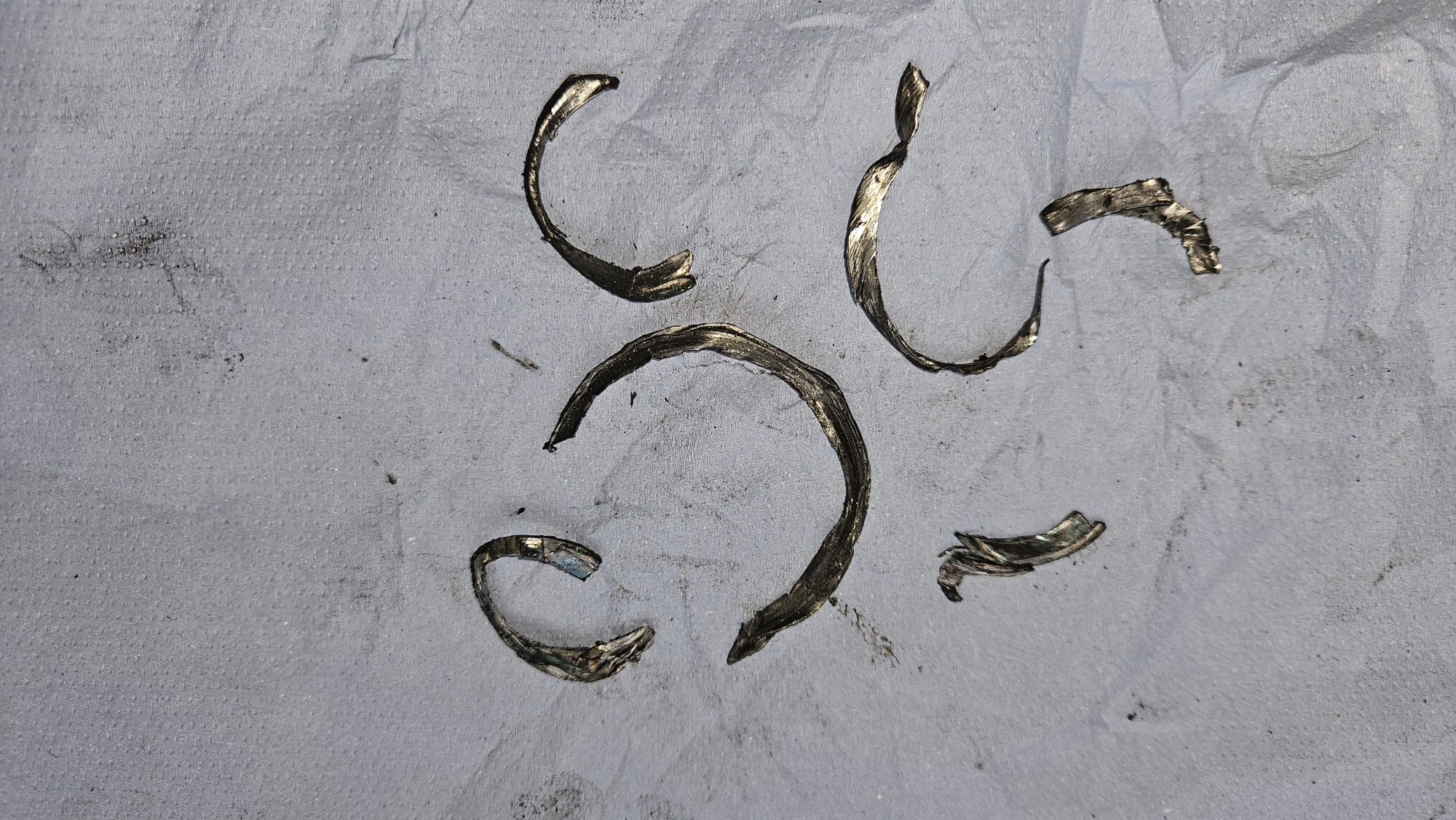

So, hole das Thema nochmals hoch...
Also, ich dachte, die Kupplungs-Fuddellösung (siehe oben) würde mich aushalten, dem ist leider nicht so.
Kupplung hat sich vor 2 Wochen gänzlich verabschiedet.
Gestern auseinander gebaut, Ergebnis siehe Bilder.
Nehme an, dass das Lager schon seit Jahrzehnten so aussieht, Lagernummer passt offensichtlich nicht für den Hatz, daher auch schon immer die schlechte Kupplung.
Jetzt bin ich am Überlegen, was ich mache!?
Neues Lager habe ich bereits bestellt (das breite, s.o.).
So wie es aussieht, ist aber auch der Lagersitz des kleinen Nadellagers im Schwungrad ausgeschlagen, erwartungsgemäß ölt auch der Simmering hinter dem Schwungrad.
Was würdet ihr machen?
Neues Ausrücklager rein und gut ist, das Nadellager ist mit Sicherheit auch schon Jahrzehnte so ausgeleiert?
Benötige den Traktor 1x jährlich für 5 kleine Fuhren Holz hinters Haus zu fahren...
Klar, alles reparieren ist natürlich die bessere Lösung, kostet aber zum Einen viel Geld und Arbeit, zum Anderen weiss ich nicht, wie ich das Schwungrad abbekomme und wer mir dann darin den Lagersitz vom Nadellager repariert.
Oder ist dort ein Außenring eingepresst?
IMG-20250729-WA0001.jpg [ 364.68 KiB | 3888-mal betrachtet ]
IMG-20250729-WA0002.jpg [ 387.41 KiB | 3888-mal betrachtet ]
IMG-20250729-WA0000.jpg [ 313.23 KiB | 3888-mal betrachtet ]

Hallo Wallmi,
ich meine das Ausrücklager hat die falsche Größe. Lässt sich aber am Foto nur schwer erkennen.
Bolzendurchmesser: 10,00 mm
Einbaumaß: 60 mm
Innendurchmesser: 29,80 mm
Fichtel und Sachs KT-00

genau das von Dir genannte Lager
SACHS 3151 994 801 habe ich die Tage verbaut.
Alles andere habe ich so belassen...
Der Traktor schaltet sich so gut, so hat er es noch nie getan (soweit ich mich entsinnen kann..)
Von daher gehe ich auch davon aus, dass das verbaute Lager falsch war.
Ich hoffe, dass der HATZ mich nun aushält.
Aber, wer weiss das..!?
