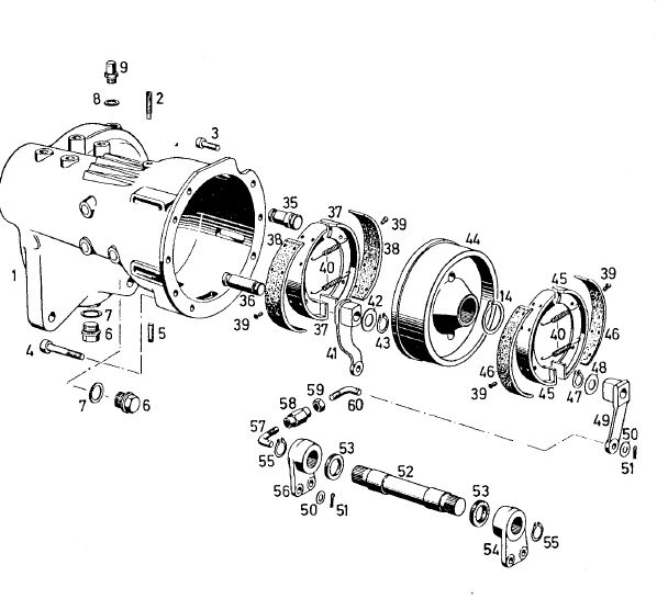

ich muss die Bremsbeläge an meinem Hatz und den Simmerring zwischen Getriebe und Achsrichter erneuern. Achsrichter hab ich schon abgebaut, aber ich
weis nicht wie die Bremstrommel von der Antriebswelle runtergeht. Seegerring hab ich schon entfernt.
Kann mir jemand helfen?

keine Ahnung wie das geht ;-)
Dateikommentar: Bremse ZF A4
bremseZFA4.JPG [ 57.46 KiB | 25298-mal betrachtet ]

Hallo Hatzler!
Bremtrommel erfolgreich entfernt! Bremsbelagbreite von Handbremse und Fußbremse sind unterschiedlich!
Bei Handbremse 20 mm breit, bei Fußbremse 30 mm breit!
Wellendichtring 35/50/10 mm passt leider nicht. Der ist leider zu klein.
Bin jetzt auf der Suche, jemanden zu finden, der solche Beläge hat und diese aufnietet.
Anbei ein paar Bilder von der Reparatur.

Hallo bize,
es sind natürlich zwei verschiedene Bremsbeläge verbaut!
30 x 4 x 188 und 20 x 4 x 205
festgenietet mit 60 Stück Kupfer-Nieten 3 x 8.
Beläge und Nieten gibt`s hier: http://www.treckergarage.de/contents/de/p2203_Bremse_Bremsbelag_11285_30_4_188_mm.html bzw. http://www.treckergarage.de/contents/de/p2204_Bremsbelag_Handbremse_20_x_4_x_203_mm_20x4x203.html
Frag doch mal bei Deiner örtlichen Landmaschinenwerkstatt nach - die nieten Dir die Beläge auf.
Das mit dem Wedi ist mir nicht ganz schlüssig. An welcher Stelle war der genau verbaut?
