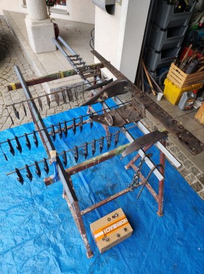

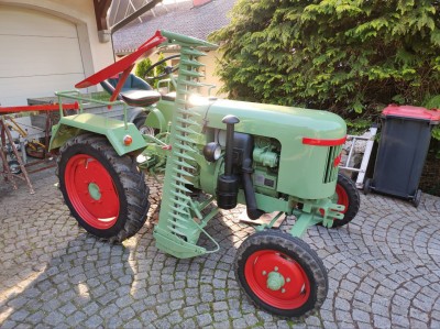

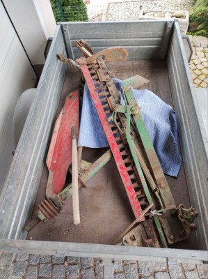

Ich habe vor kurzem einen Mähbalken Baujahr 1953 erworben welcher ebenfalls auf einem T13 montiert war, somit passten alle Anbauplatten bereits.
Im Grunde war es eine simple Arbeit.
Es wurde alles auseinander genommen, entrostet, lackiert und wieder zusammengebaut.
Ich musste lediglich den Anbaubolzen für Langlöcher an der hinteren Aufhängung nachbauen, da diese fehlte, ebenso die Halterung die den Hebemechanismus mit dem Kotflügel verbindet.
Bei der Lackierung habe ich mich für Grün entschieden, auch wenn oft alles was mit dem Balken zu tun hat in Rot gehalten war, doch ist mir beim Entfernen des alten Lackes aufgefallen, dass fast alle Teile ursprünglich ebenfalls Grün waren.
Die Keilriemen waren selbstverständlich schnell bestellt.
Der Messerbalken an sich war zu meiner Verwunderung noch als Ersatzteil/Neuware von Fuchs zu kaufen, ich musste lediglich ihn um 3 Messer kürzen, da er in der gebrauchten Länge nicht erhältlich war.
