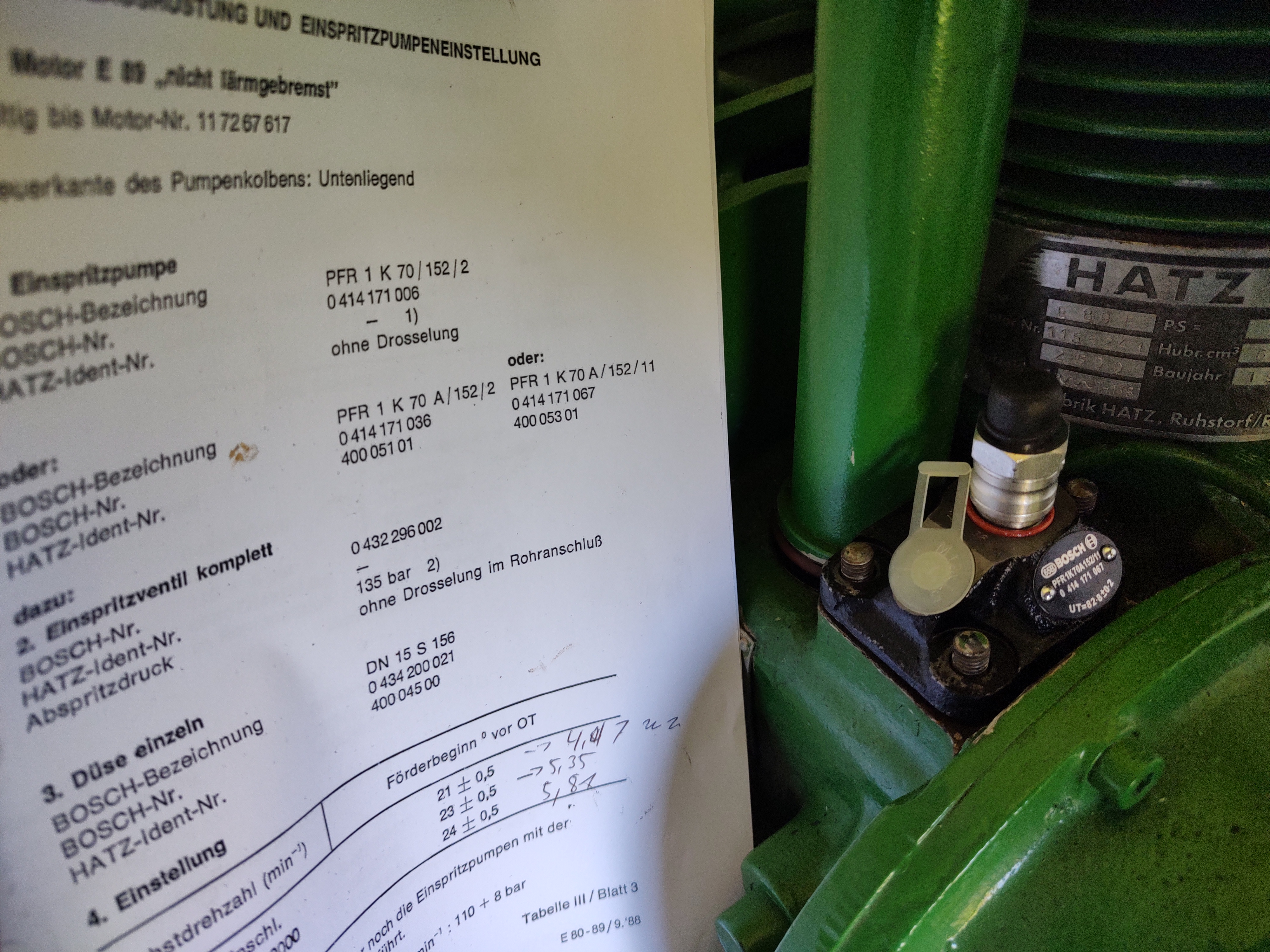

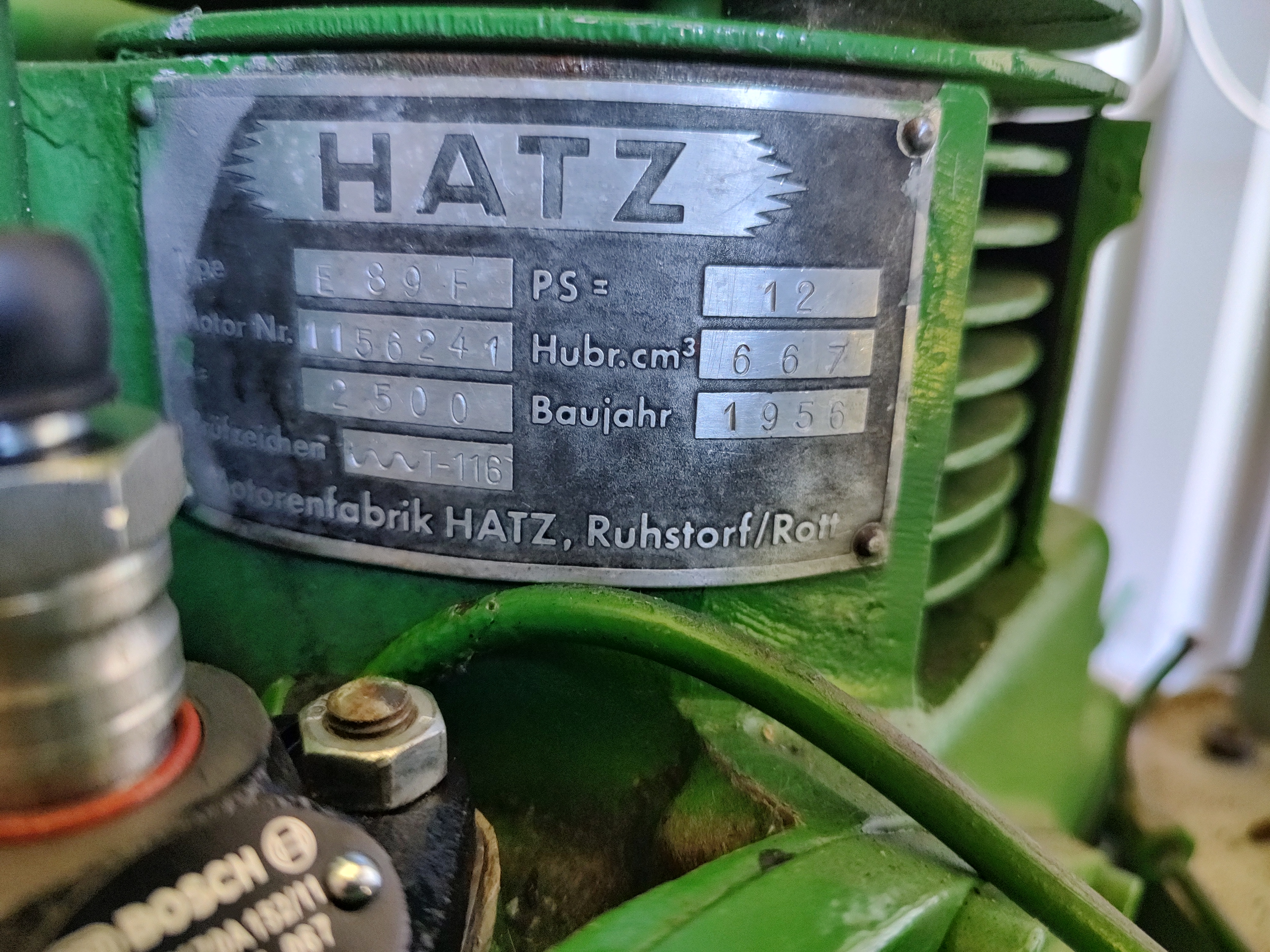

original war im Hatz E89-Motor des TL12P (von 1957-1958) die ESP Bosch PFR 1 K 70 /2 /2 sowie die Düse DN 15 2 S verbaut.
Hast Du mal ein Typenschild des Motors? Der TL12P hat ab Werk einen Hatz E89FG (Grauguß) Motor. Eventuell hast Du einen E89FL (Leichtmetall) Motor.

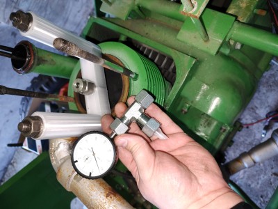

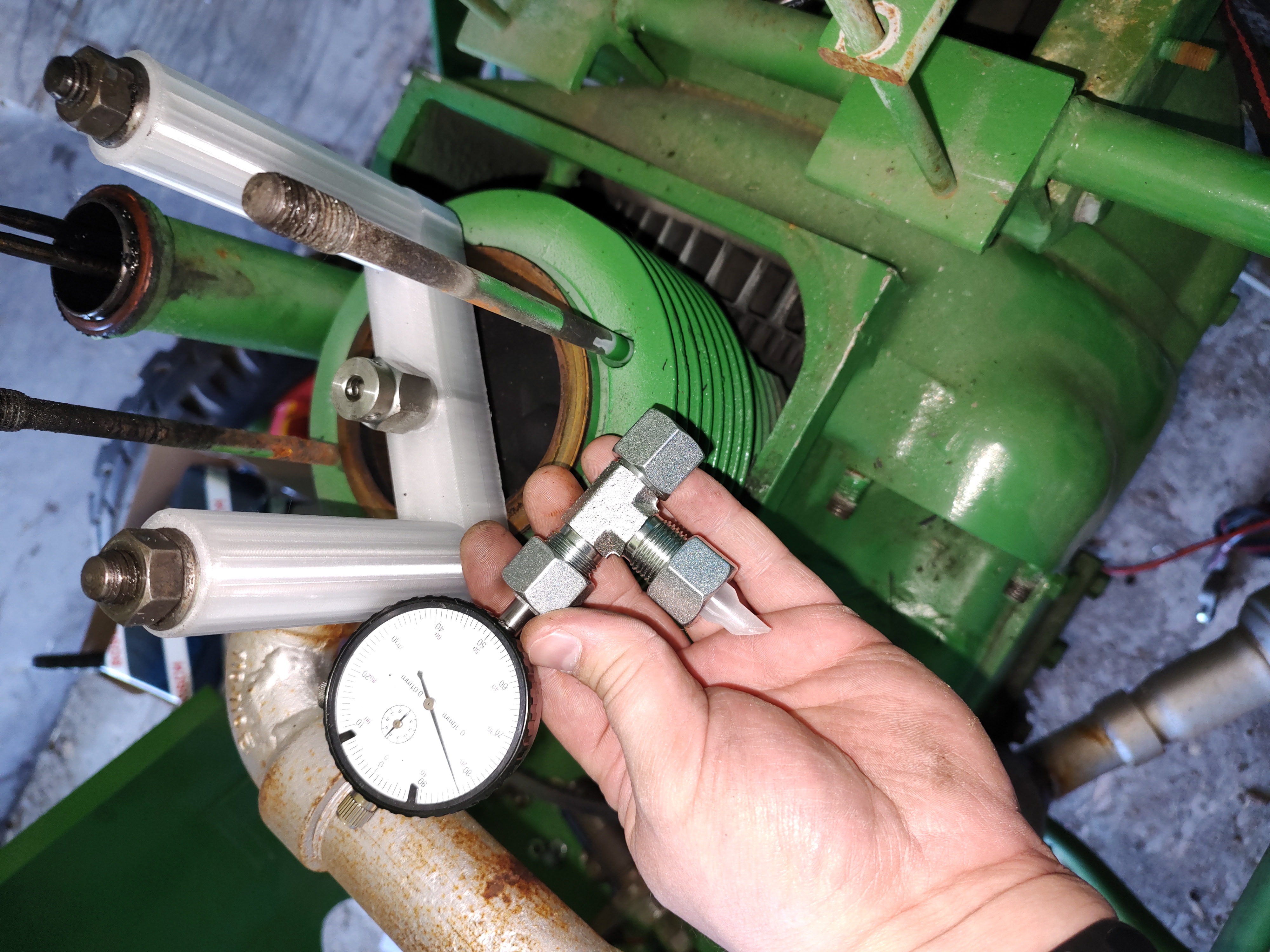

Bin sogar gerade beim Traktor der gut 10 km entfernt in einer Scheune steht. Wollte gerade die ESP Einbau und hab mir das Werkzeug dafür nachgebaut( gedruckt). Dämlicher weiße einen m30x1,5 Adapter statt m18x1,5 für das Ventil mitgenommen.

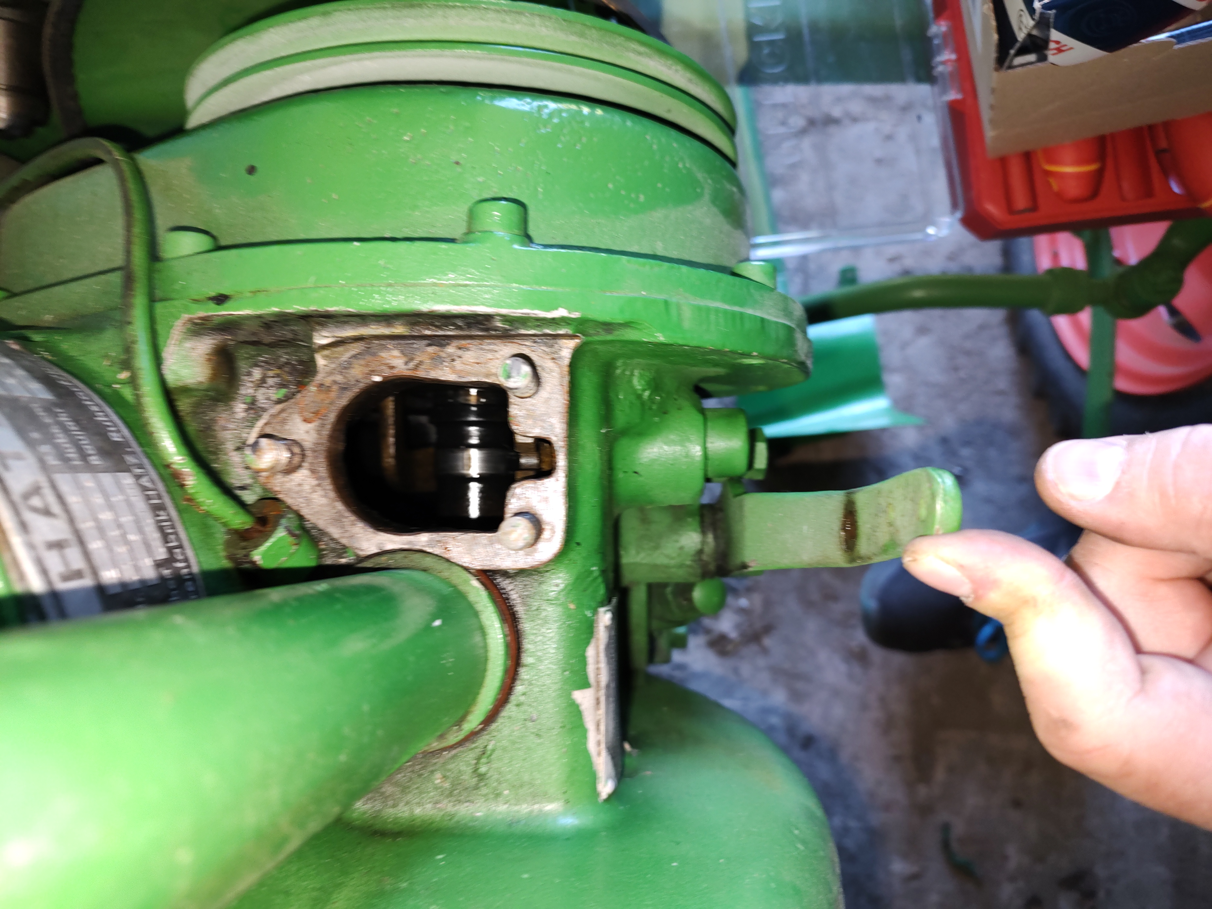

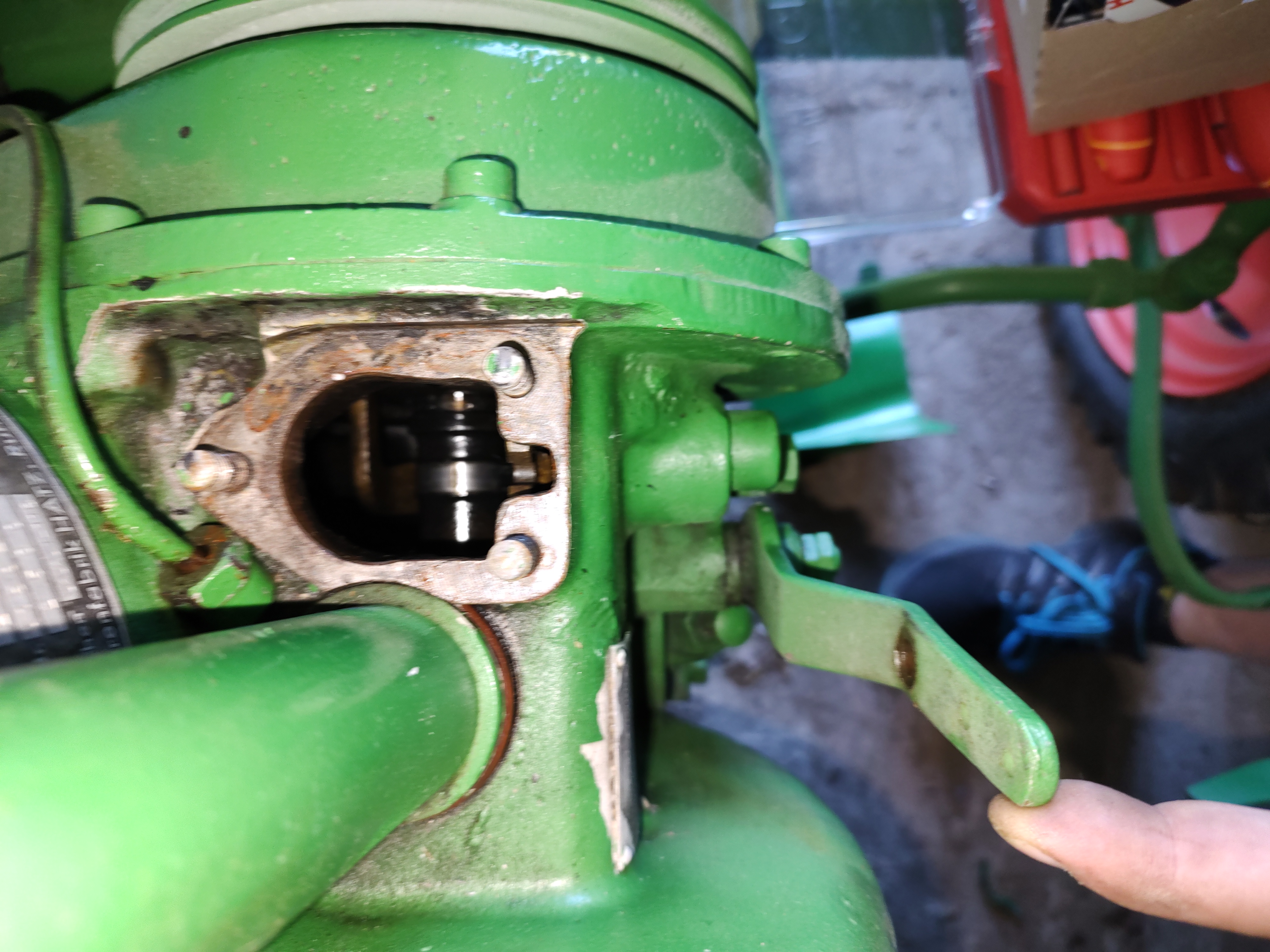

Was mir noch aufgefallen ist. Den Gashebel kann ich 50 Prozent ohne Widerstand bewegen. Die Klaue im Kurbelgehäuse geht dann ebenfalls auf 50 mit.
Bewege den Hebel auf 100 Prozent bleibt die Klaue auf Mittelstellung stehen und ich merke einen Federdruck. Kein ne Ahnung ob das so sein soll.

Hier noch Bilder vom 3d Druck Kram sofern es jemand Braucht teile ich es gerne am PC.
